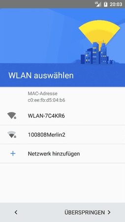

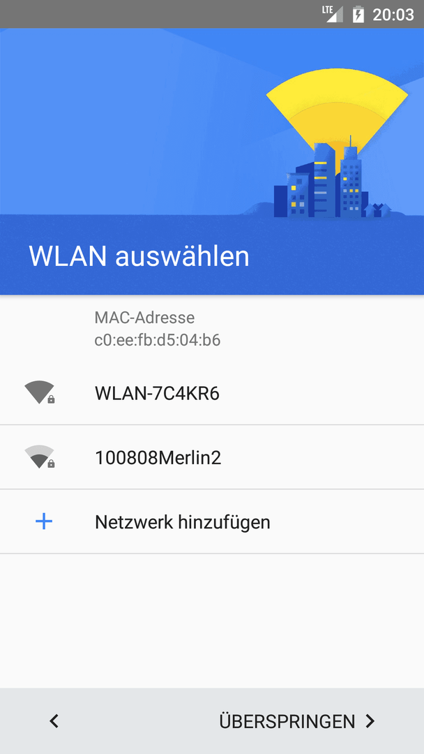

Ich kann das nicht nachvollziehen! CM14 mit oder ohne GApps lässt sich ohne WLAN Einrichten. Habe dazu Probehalber die ROM von Taker18 genutzt.
Sobald das System vollständig gebootet hat, muss man im Playstore unter Einstellungen Automatische Updates auf >Apps jederzeit automatisch aktualisieren< umstellen - weil hier WLAN Voreingestellt ist.
Welche CM version hast du denn genau genutzt?
@TomTim Das ist nicht was er meint.
Er kann mit seiner jetzigen Sim Keine Datenverbindung aufbauen wenn er nicht in das APN Menü kommt.
Das geht natürlich erst nach Abschluss des Einrichtungssetups.
Sein Problem ist dass er das Setup nicht abschließen kann ohne eine Internetverbindung.
Er hat die Auswahl zwischen mobilen Daten und WLAN. Erstes geht nicht ohne APN Zugriff,
letzteres geht nicht da er unterwegs ist...
Auf deinem Screenshot sieht man übrigens dass du LTE hast.
Reaktionen: TomTim
