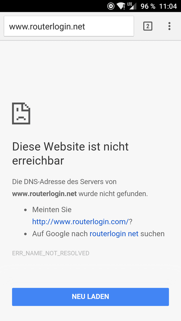

ich habe mit meinem neuen OP3 leider keinen Zugriff auf meinen Multikopter (Parrot Bebop), wenn ich dessen WIFI über einen Repeater (Netgear Trek PR2000) erweitere. Mit meinem HTC One M7 klappte das bis jetzt immer problemlos und tut es auch heute noch.
Wenn ich das OP3 direkt mit dem Multikopter verbinde, klappt die Verbindung sofort und ich kann auch auf die Router-Konfigurationsseite zugreifen. Auf diese Konfigurationsseite kann ich mit dem OP3 auch nicht mehr zugreifen, sobald der Repeater das Multikopter - WIFI erweitert ("Sie sind offline" und "Die DNS-Adresse von routerlogin.net wurde nicht gefunden"). Ändere ich mit meinem M7 die Konfiguration auf "Mein Heim-WIFI erweitern" kann ich mich auch wieder auf die Konfigurationsseite einloggen und habe Internetzugriff!

Mit meinem Windows 10 Notebook kann ich auch auf den Multikopter zugreifen, allerdings nicht auf die Router-Konfigurationswebseite solange das Multikopter-Wifi erweitert wird. Fehlermeldung ist dieselbe wie beim OP3 (siehe erster Bild).

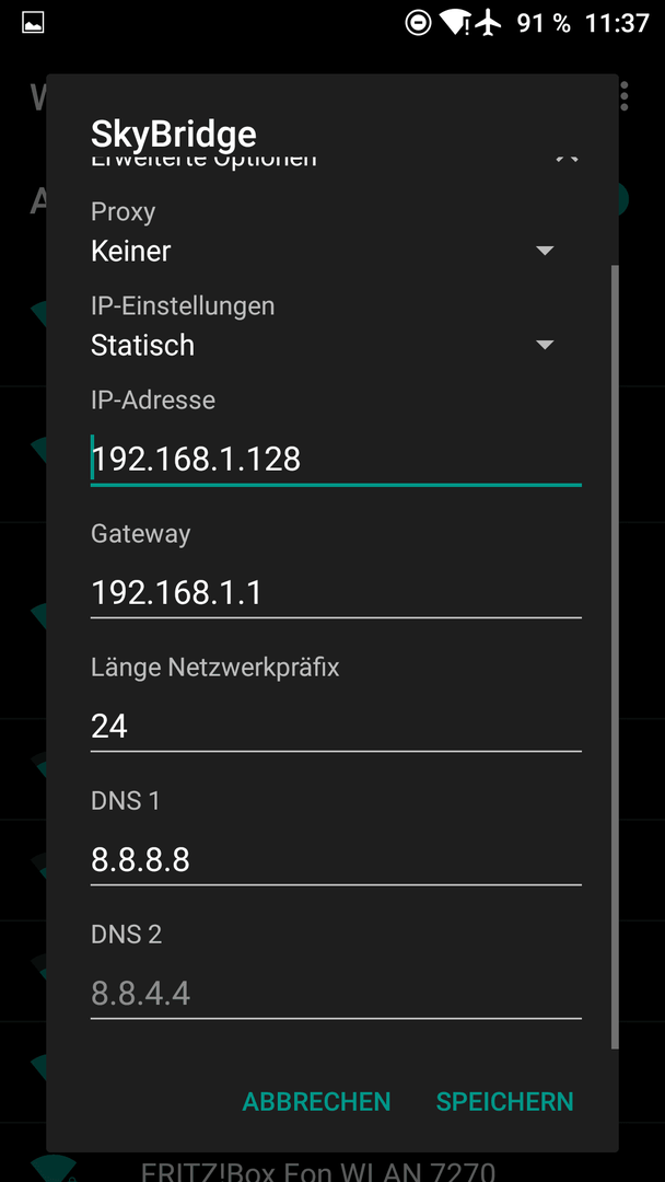

Ich habe nun versucht beim OP3 die IP-Einstellungen für den Extender auf Statisch umzustellen. Mit der Konfiguration aus dem 2. Bild hat sich allerdings nicht verändert...

Als DHCP und dient in dem Fall der Router/extender? Wenn ja muss er auch beim DNS eingetragen werden, sonst kann die URL natürlich nicht aufgelöst werden. Hast du mal probiert die Router confic über die IP statt der URL zu erreichen?

Das Aufrufen der Router config funktionierte leider auch nicht mit der IP.
Ich werde später versuchen, die Router IP unter DNS einzutragen!
