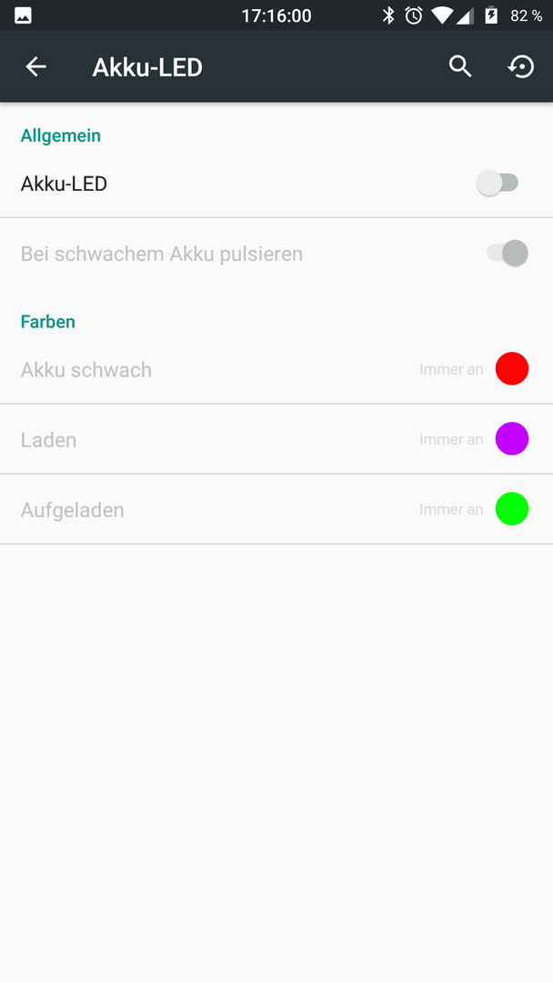

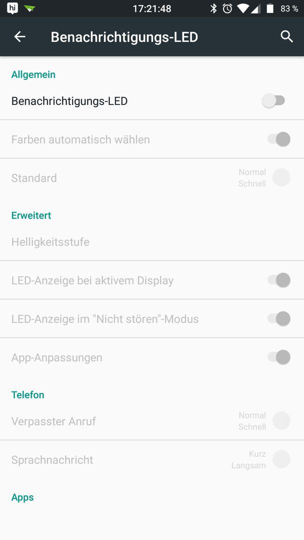

Mit einer Custom ROM wie MoKee lässt sich das mit einem Klick bewerkstelligen.
Um genau zu sein lässt sich die Akku LED getrennt von der Benachrichtigung LED Ausschalten, oder Individuell anpassen von der Farbe oder dem Intervall - sogar die Helligkeit. :smile:
