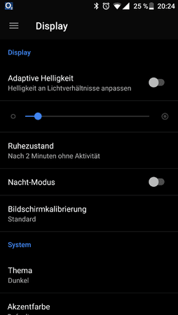

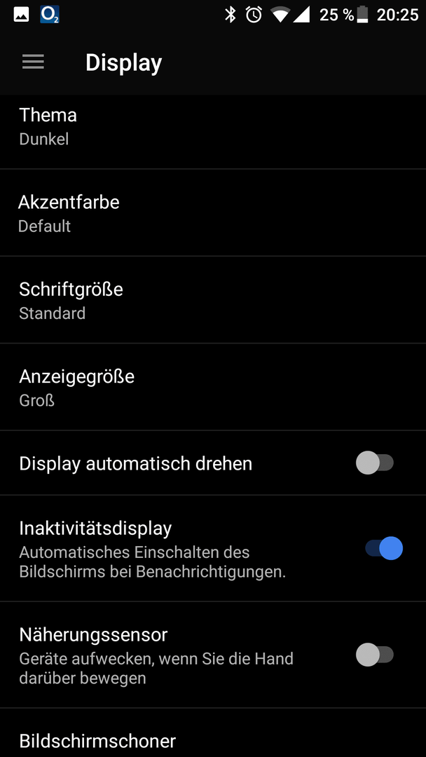

Hast du in den Einstellungen etwas geändert?
So sollte es ungefähr aussehen!
In den Entwickleroptionen gibt es noch "Aktiv lassen", womit das Display beim Aufladen aktiv bleibt.
Edit: Ich tippe aber auch darauf dass irgendeine App das Display aktiv hält.

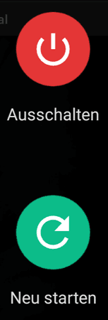

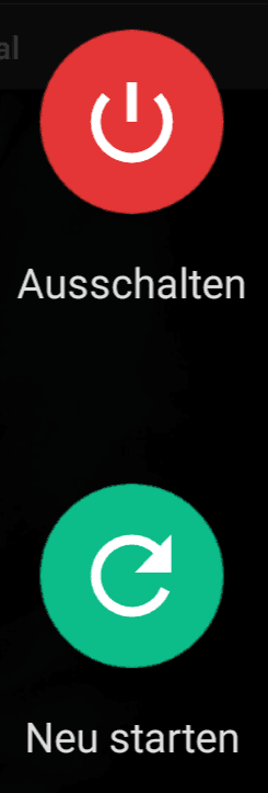

Was ist denn der Powerknopf? Hätte vermutet, dass der seitliche Ausschaltknopf auch der Powerknopf ist, aber wenn ich da kurz draufdrücke und dann länger startet das Handy einfach nur neu.
guckst Du unten auf den Screenshoot. Nach dem Drücken auf den Powerknopf----> kommt Auschalten und das länger drücken....
Reaktionen: mat76 und KyleRiemen
Ahhh, ging die ganze Zeit von physischen Buttons aus. Danke
