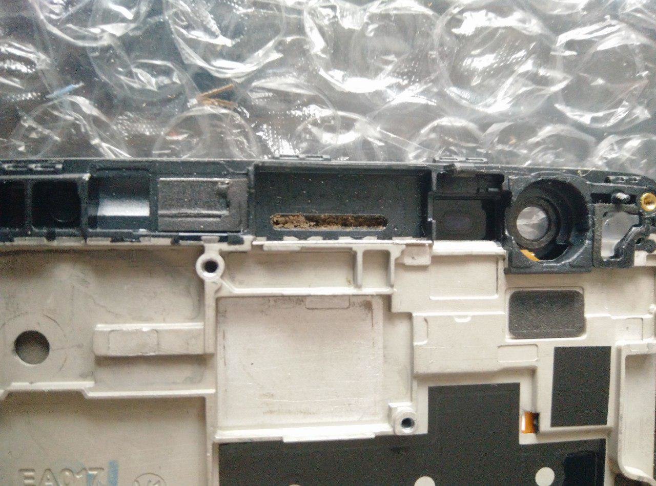

Meine Lösung!
Ich habe nach der Anleitung von ifixit den Hörerlautsprecher ausgebaut. Unter dem Lautsprecher ist ein sehr feinmaschiges Netz eingeklebt. Das ist jedoch nicht das Gitter, das man von außen sieht. Ich habe also das schwarze Netz vorsichtig mit Schraubenzieher und Pinzette herausgepult. Ich kann mir vorstellen, dass es besser geht wenn man die Stelle erwärmt.
Unter diesem Netz ist der Schlitz im Glas, in den das Gitter eingeklebt ist, das man von aussen sieht.
Zwischen dem Gitter und dem Netz waren unmengen Staub und Dreck!!
Das habe ich mit Schraubenzieher, Pinsel und Staubsauger entfernt.
Der Hörer-Lautsprecher funktioniert jetzt wieder einwandfrei.
Ein Zeichen, dass Schmutz hinter dem Gitter die Ursache ist, kann sein, wenn die Lautstärke besser ist, wenn man die Rückseite des Telefons beim Telefonieren ans Ohr hält.

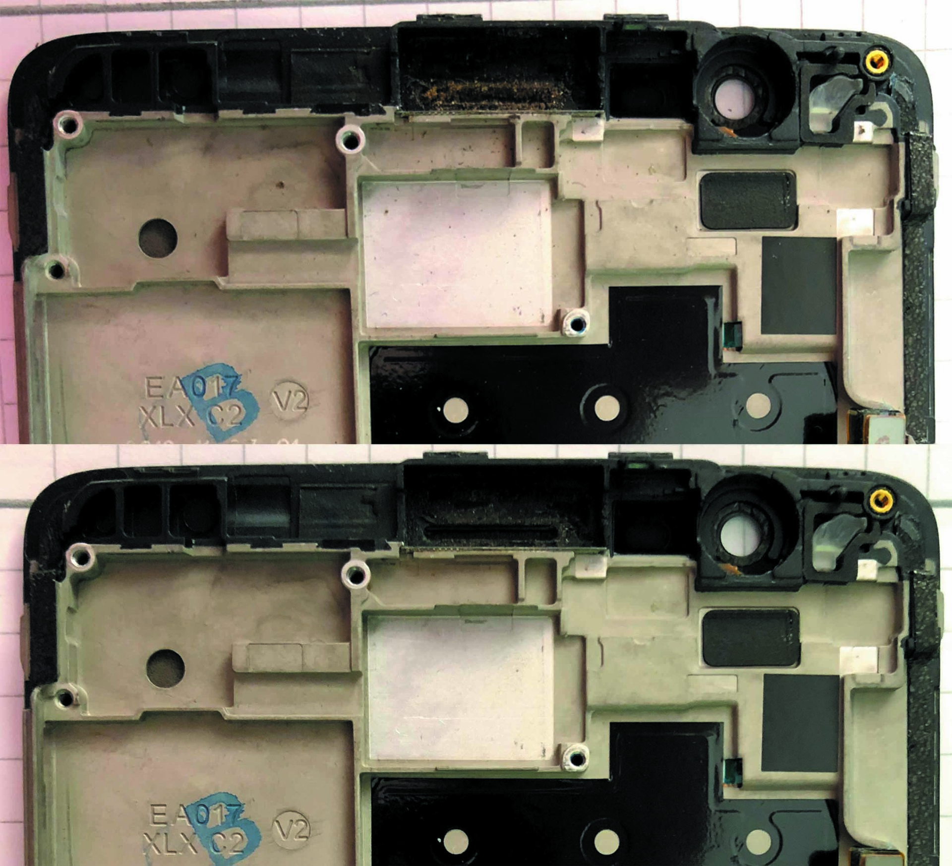

Da die Gesprächslautstärke bei mir auch ziemlich leise war habe ich den Hörerlautsprecher mal gereinigt.
Reaktionen: Eddie124z
Zwei Doofe ein Gedanke
Habs bei mir auch mal aufgemacht und gereinigt.
Schon enorm wie viel Schmutz da drin hängt.
Erste Amtshandlung beim nächsten Telefonat: Lautstärke wieder leiser stellen! ;-)
