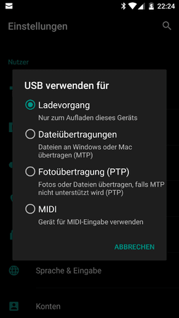

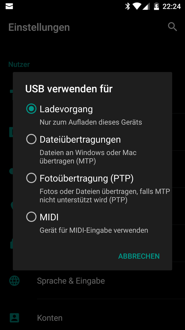

@metalmaxx Mein Problem ist eher weniger Bluetooth sondern gleich wenn ich das OP3 via USB anstecke. Gleich danach bekomme ich diese Fehlermeldung von Post #18 im Multimedia-Display. Egal ob BT an ist oder nicht. Habe aktuell 3.2.7 drauf und da das gleiche.
Welchen USB Verbindungstyp nutzt ihr denn?
Moin,
jemand ärger mit dem OP3 Bluetooth und dem Mazda 3, Ab 2013?
@mat76 wie meinst du das? einfach das standard kabel von op3 (hab beim kauf extra ein zusätzliches auf deren homepage mitbestellt) an den usb-anschluss direkt in meiner mittelkonsole.
Aber was verwendest Du bei den USB Einstellungen? Oder ist es vielleicht auf Debugging eingestellt?
ahh jetzt, nee kein usb debugging aktiv, nur ladevorgang
Dann probier doch mal eine der anderen Einstellungen aus. Ich vermute, dass Radio versucht eine Verbindung via USB mit dem Telefon zu bekommen. Das sperrt sich natürlich, weil nur Ladevorgang angewählt ist. D Radio quittiert das dann mit der Meldung. Ist nur so eine Idee
