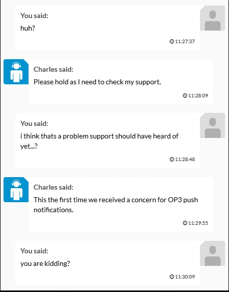

Ich habe grad mit dem Oneplus-Support gechattet. Die wollen uns auf den Arm nehmen...
Reaktionen: Humphrey und Stroky

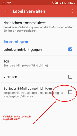

Ich weiß nicht ob das hilft (ich verwende G-Mail nicht wirklich), aber unter Einstellungen ---> dann das eigene Konto auswählen "XXXX.@gmail.com" ----> Ton + Vibration für Posteingang
und dann siehe Bild im Anhang:
