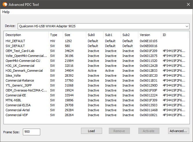

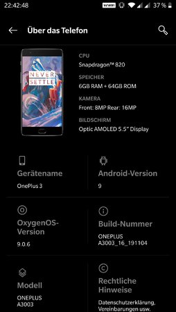

Hallo Leute,
habe gute Neuigkeiten im Bezug auf voWiFi und voLTE 😀
Habe es vor eine paar Wochen endlich mal geschafft, die Anleitung aus dem vorgeschlagenem YouTube Video auszuprobieren.
Dafür musste vorher mein Handy komplett zurücksetzen, da die Einstellungen mittels *#801# vorher nicht aufrufbar waren (Ein weiterer Vorteil: mein Akku hält jetzt wieder etwas länger 😄).

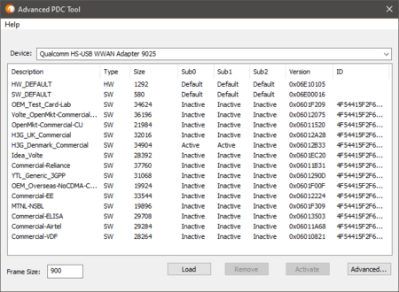

Habe zuerst die Software und Treiber von der Download-Seite von @jamal2362 verwendet. Später habe ich mir noch ne aktuellere Version aus dem Internet geladen, um zu schauen, ob es damit besser läuft.
Bei meinem Vertag (sim.de -> o2) läuft nur das Profil " H3G_Denmark_Commercial". Alle anderen funktionieren gar nicht. Laut Anleitung soll man das originale Profil "OEM_Overseas-NoCDMA-Commercial" löschen, damit nach einem Neustart das alte Profil nicht wieder verwendet wird. Das habe ich mich bisher aber noch nicht getraut, da man davon beim OP3 anscheidend leider kein Backup machen kann.
Dadurch muss ich aktuell immer nach einem Neustart das Profil über den PC erneut umstellen 🤷‍♂️.
Also bisher läuft es recht gut und die Sprachqualität ist auch gut 👍
Manchmal wechselt das Handy nur im WLAN häufiger zwischen voWiFi und voLTE herum (weiß nicht ob das an meinem WLAN, Mobil-Anbieter oder Handy liegt).
Ein weiter Bug ist bei mir schon mal aufgetreten, dass beim deaktivieren des WLAN, kein mobiles Internet verfügbar ist. Nach einem kurzen aktiven des Flugmodus ging es wieder, bis ich wieder mit einem WLAN verbunden war und das WLAN erneut deaktiviert hatte. Ein erneutes aktivieren des Profils half. (Am Abend aktiviere ich immer den Flugmodus. Könnte evtl. ein Zusammenhang mit dem Problem sein?)
Falls jemand anderes es ebenfalls Ausprobiert, freue ich mich über Erfahrungsberichte 🤓.

Habe jetzt mal voWiFi und voLTE mit einer SIM-Karte im Telekom-Netz (Mobilcom-Debitel) getestet.
Aber leider funktioniert da kein Profil so wirklich 🙁
Beim Profil "H3G_Denmark_Commercial" funktioniert zwar voWiFi, aber leider kein voLTE und auch nicht das LTE Netz (4G) 🤔
