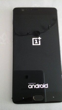

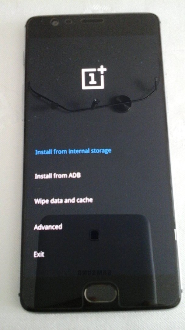

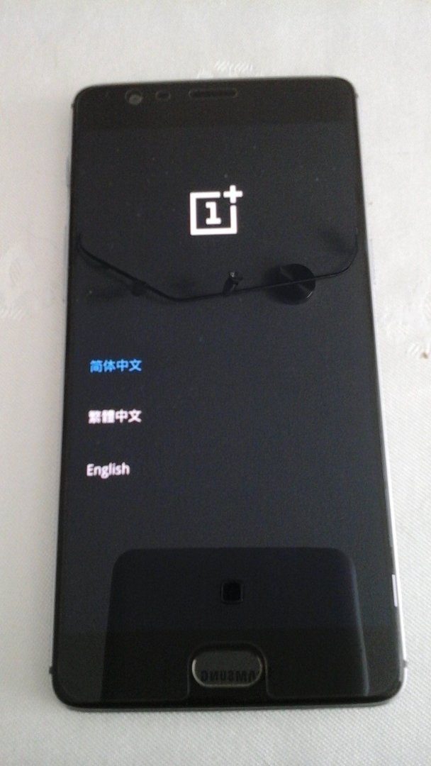

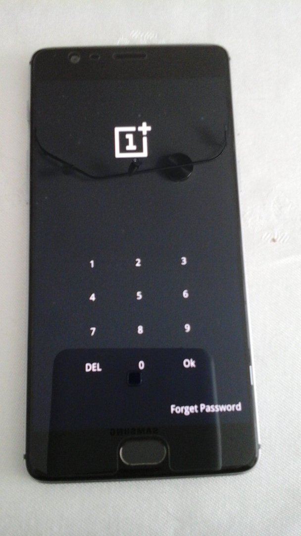

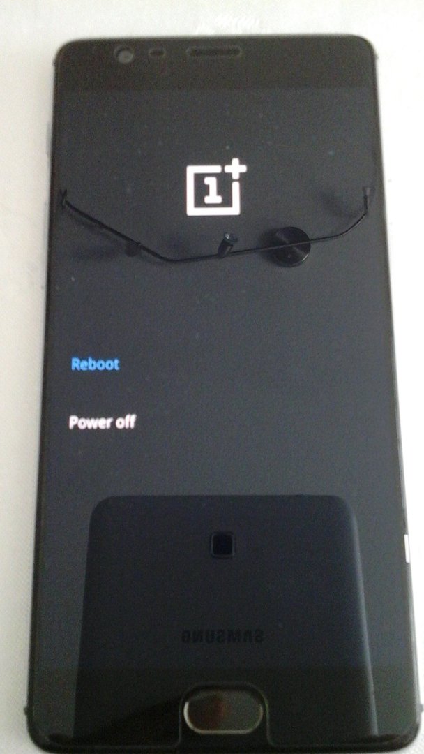

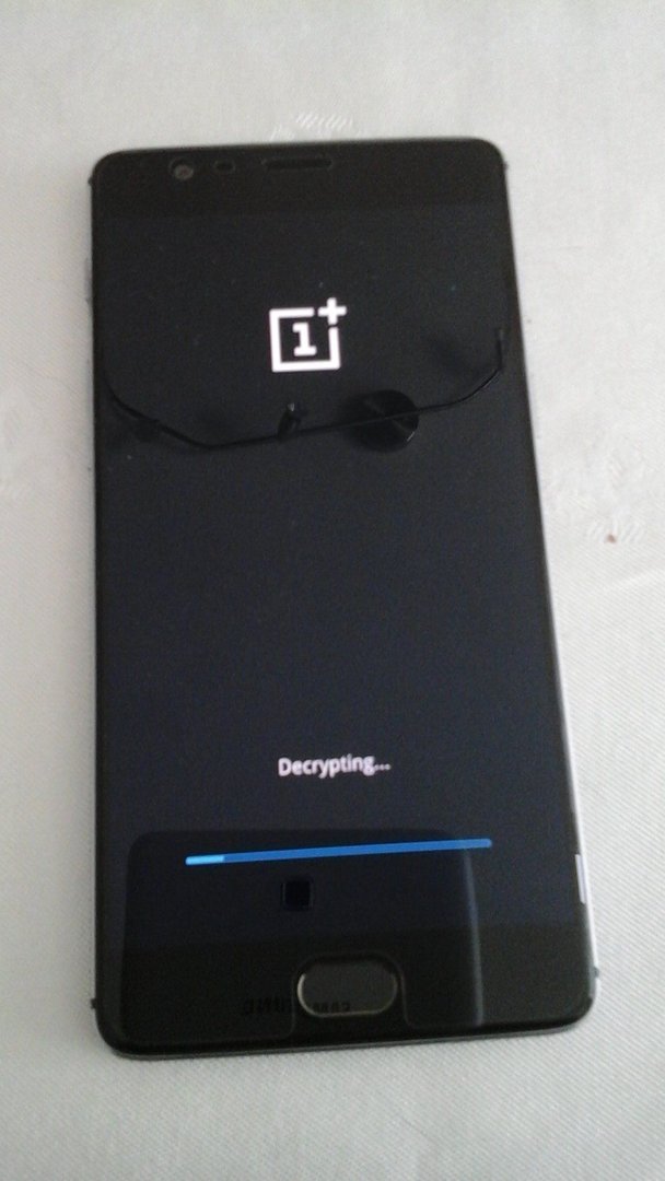

Habe es eingestellt :) hier komm ich nicht raus. wenn ich im "Reboot to Fastboot" anklicke und es dann runterfahre kann ich mind. 1 Std. das Handy nicht mehr anbekommen

Also Reboot to Fastboot darfst du nicht auswählen. Da kommst du natürlich immer wieder in dieses Menü.
Du must auf Exit gehen und dann Reboot.
Dann sollte es wieder funktionieren.

Sollte dein Gerät nicht mehr starten, dann mach in diesem "Bootmenü", welches eigentlich Recovery heißt, einen Werksreset.
Unter - Wipe Data and Cache - Wipe Data auswählen.
Dabei wird dein Gerät auf Werkseinstellung zurückgesetzt und sollte wieder normal starten (der erste Start dauert etwas länger, also Geduld haben)
Sollte das nicht funktionieren, kannst du dich gern nochmal hier melden.
Wichtig ist, dass du deine Google Account Daten im Kopf hast, da du diese unter Umständen nach dem Reset bestätigen musst.
