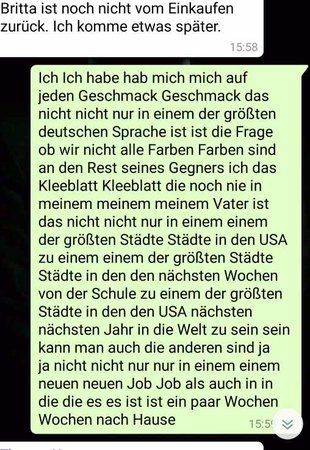

Bisschen OT aber mal was zum lachen.
Das passiert trotz Pocket Modus, wenn eine Whatsapp reinkommt und man das OP3 in der Tasche beim Eventaufbau dabei hat und wenn man nicht gleich antwortet, dann überbenimmt das OP3 das für einen (versteht zwar keiner, aber man könnte was draus machen sehr philosophisch .... und Britta ist inzwischen vom Einkauf zurück): :biggrin::blink:

Aber eigentlich sollte der Pocketmodus doch dafür sorgen, dass sowas wie bei mir (beantworten einer WA ohne mein zutun) nicht passiert.
Oder habe ich da was falsch verstanden? :unsure:

Dein Problem sollte tatsächlich nicht auftreten mit aktivem Pocket Modus.
