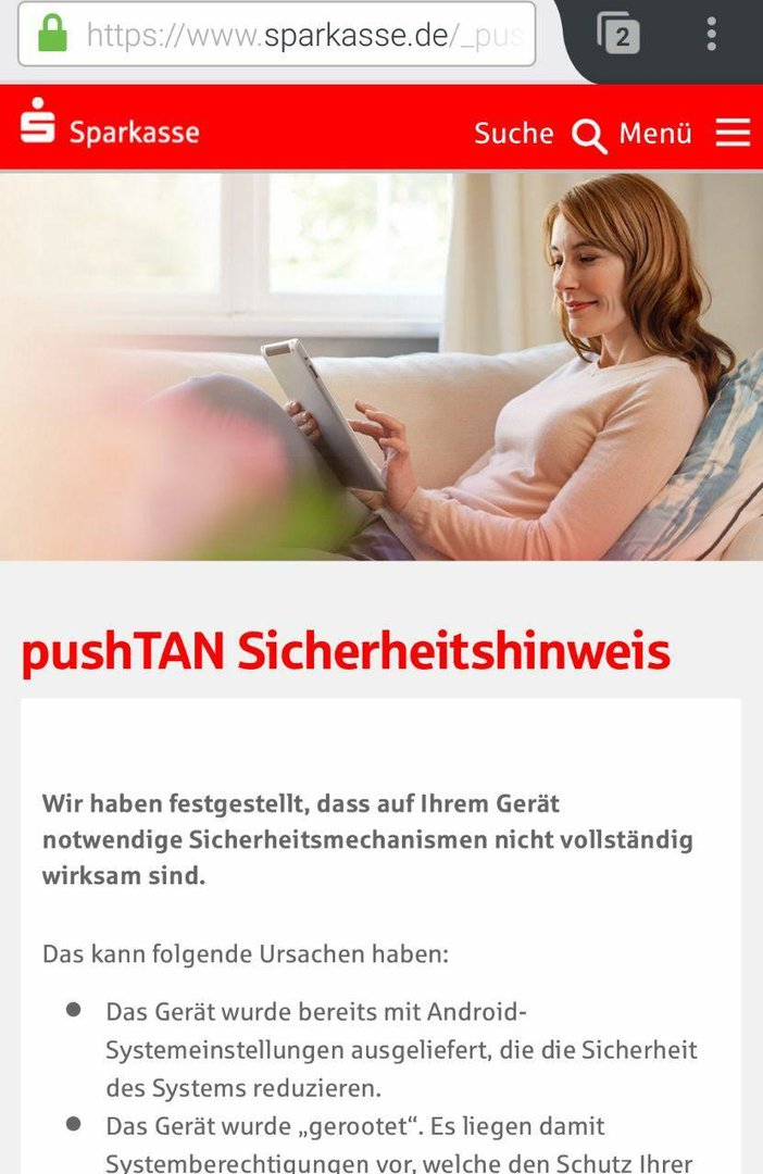

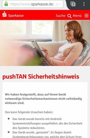

  • Sparkassen-App war unter Android 6 installiert und hat funktioniert.
  • Update auf Android 7
  • Danach kommt beim Aufruf nur die Weiterleitung auf Webseite "pushTAN Sicherheitshinweis":
  • Sparkasse angerufen: Ich soll
    • App deinstallieren
    • neuen TAN-Brief abwarten
    • App installieren
    • neu initialisieren
  • Alles gemacht
  • Bei Ersteinrichtung:
    • QR-Code einscannen
    • die App schließt sich
    • obiger Link wird wieder aufgerufen

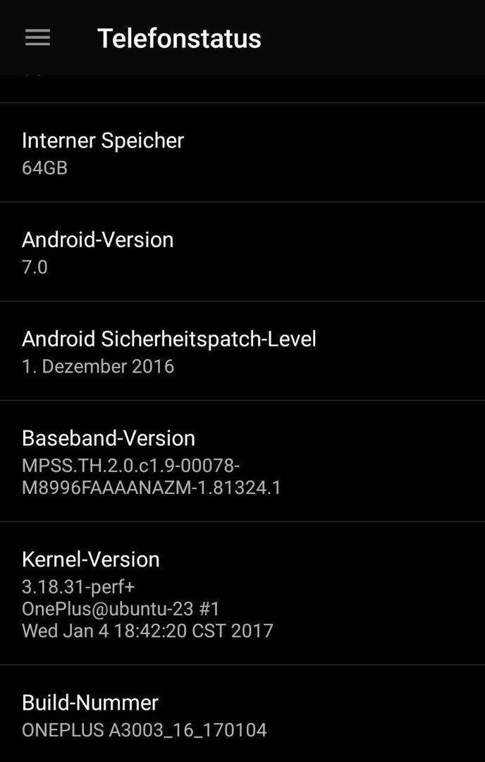

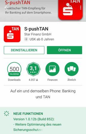

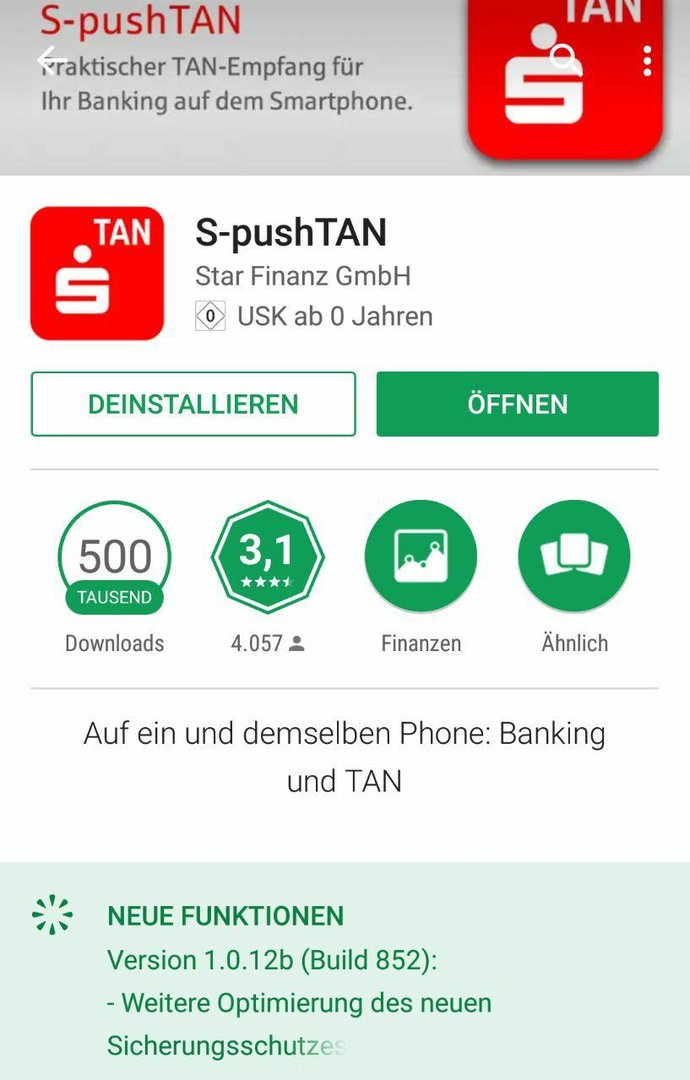

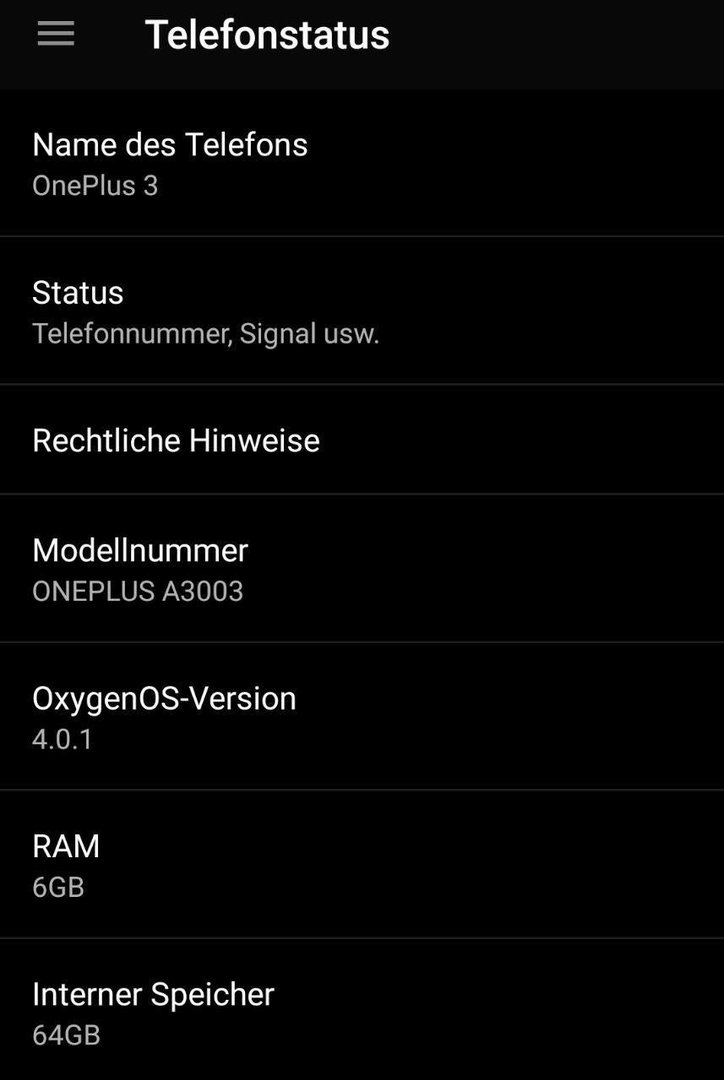

Handy:
  • OxygenOS 4.0.1
  • Android 7.0
  • S-pushTAN 1.0.12b
  • nicht gerootet
