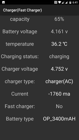

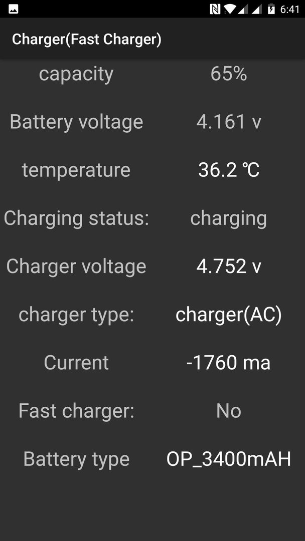

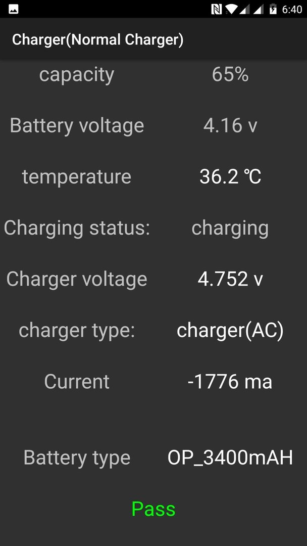

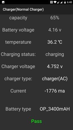

Mit diesem Code *#808# konnte ich weitere Infos während des Ladens einsehen unter dem Punkt: "Charger (Fast)" und "Charger (Normal)"
[doublepost=1506834091,1506830937][/doublepost]Wie sieht das bei euch aus, wenn ihr mit dem dashcharger ladet und mit dem code *#808# auf "Charger (fast Charger)" geht. Welche Informationen werden euch angezeigt?

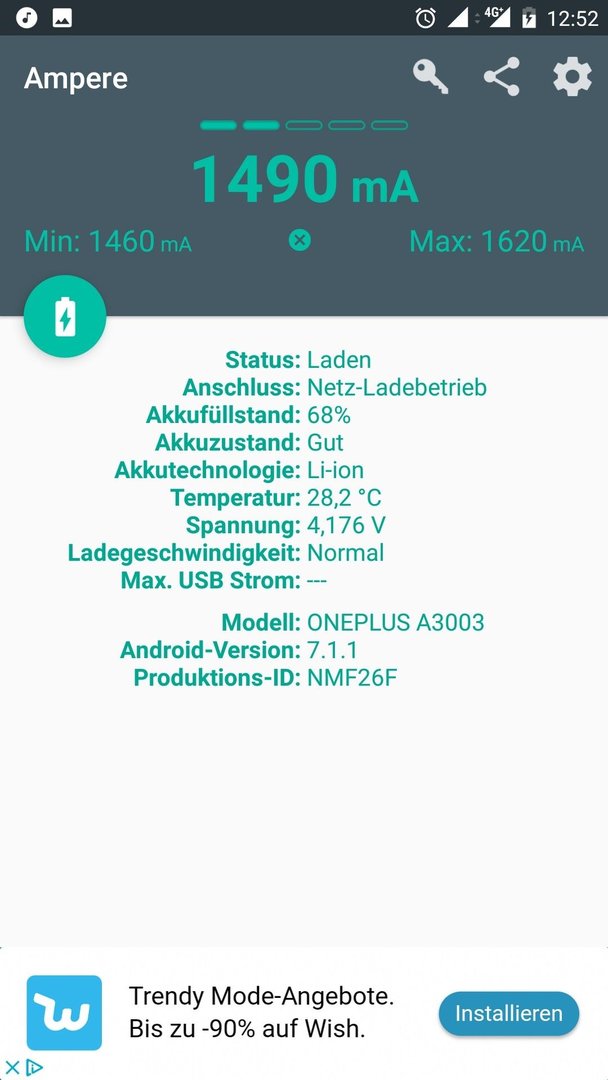

Bei mir werden als Ladestrom (Fast Charger) 2894mA gemessen.
(Mit der App AMPERE hab ich annähernd den gleichen Wert, wie mit dem Code gemessen)
Auf deinem Bild wird der Dash Charger nur als Normal Charger erkannt.
Und auf dem Fast Charger Bild steht "Fast Charger" auf No.

[doublepost=1506898451,1506897971][/doublepost]Hab auch mal die Ampere App ausprobiert..
