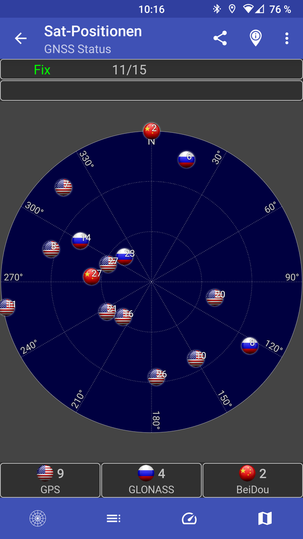

Geht GPS/GLONASS/Beidou? Werden auch Galileo-Satelliten genutzt (die Hardware kann das, aber die Stock-Rom nicht)?
Geht VoLTE? (was mit der Stock-Rom nicht out-of-the-box geht)
schnueppi
GPS kein Problem
Glonass und Beidou kenne ich nicht.
VoLTE ist auch Anbieter abhängig, ging bei mir.

Und zum Thema Navigation hier mal einen Screenshot.
Reaktionen: schnueppi
