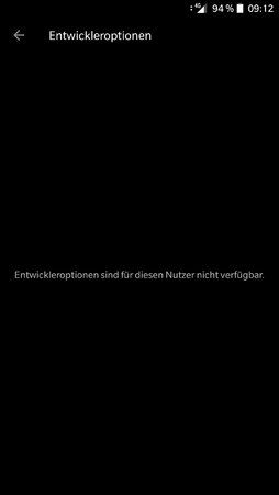

Ich habe gestern einen Stereospeaker Mod versucht von xda. Habe die TWRP Version geladen und geflasht.
Handy sartete, sagte nach ein paar Sekunden das eine App oder Service abgestürzt ist.
Dann konnte man nur die Meldung quitieren die kam aber immer wieder, bis auf einmal im kleinen grauen Fenster "Wiederherstellung" stand. Dann fuhr das Handy runter in das TWRP Recovery. Habe es neugestartet aber das wiederhollte sich ständig.
Naja dachte mir shit happens spiele meine Sicherung auf. Das Wiederherstellen war zu 100pro abgeschlossen, laut Balken, aber dann ging Bildschirm aus, und die Notifikation LED leuchtete weiß.
Habe Handy mit An Knopf gestartet, und seit dem läuft es, aber es ist NICHT das wiederhergestellte, sondern der das wie es zu letzt auch war!

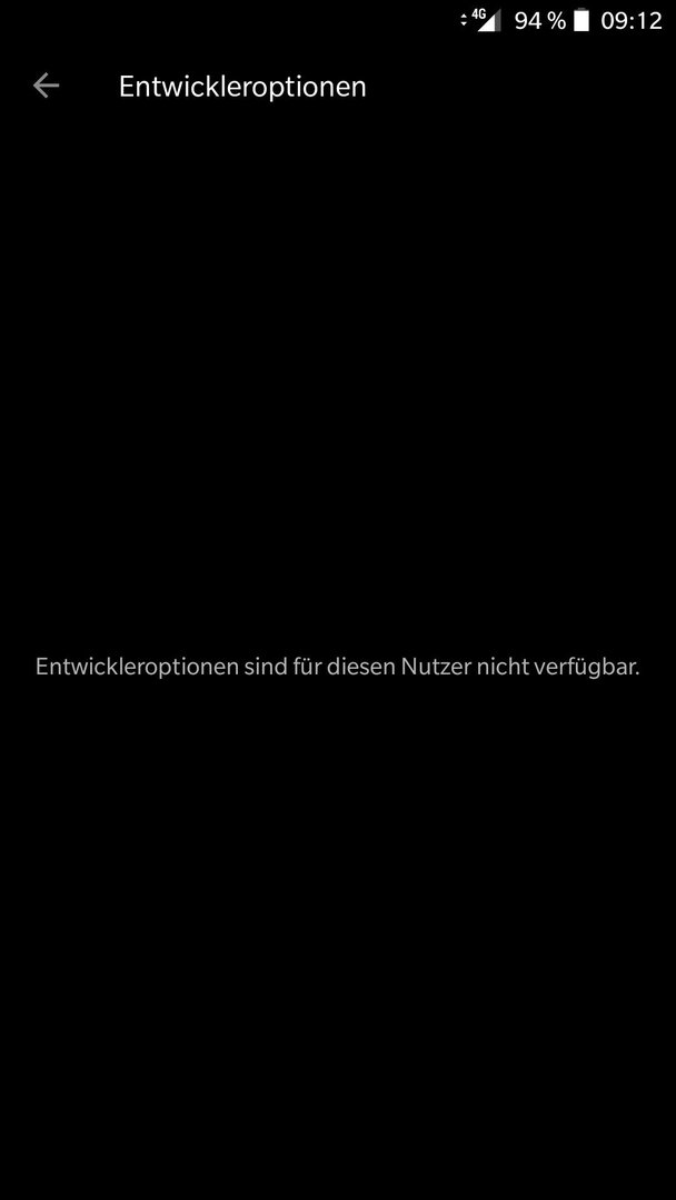

Ich habe aber keine Symbolleiste mehr, komme nicht in die Entwicklereinstellungen mehr rein - sagt für diesen Nutzer nicht zugelassen. Playstore macht keine Updates mehr, Homebutton keine Funktion aber Fingescanner läuft perfekt, knopf letzte Apps reagiert aber öffnet nichts, die Schriftgröße ist über all kleiner usw.
Hat jemand einen Tipp? ich habe im Netz zu 100 prozent das gleiche verhalten bei anderen Usern gefunden, trotz anderer Androidversionen und Smartphone Hersteller. Scheint ein Androidproblem zu sein. Klar die Ursache war ich :(
Was mich nervt das das Backup nicht funktioniert!
