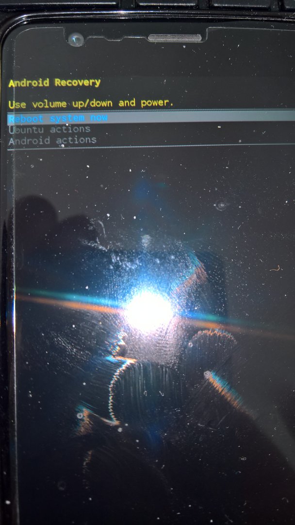

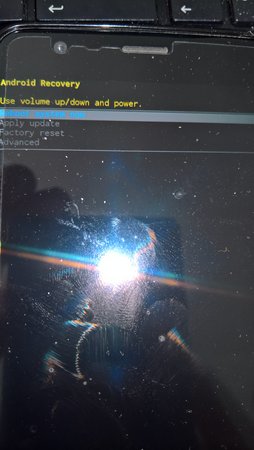

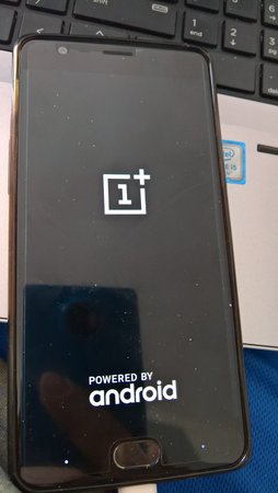

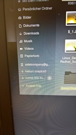

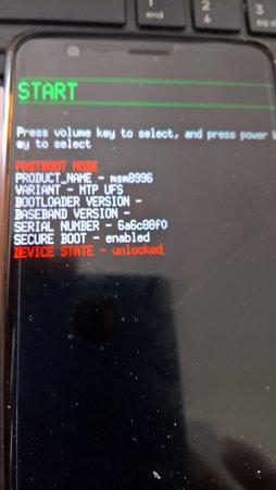

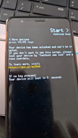

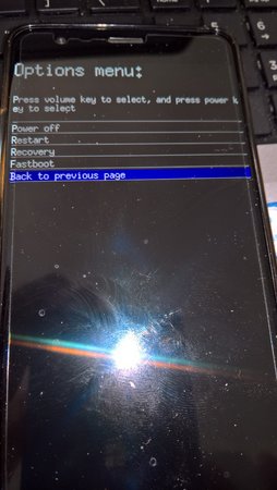

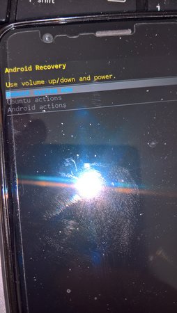

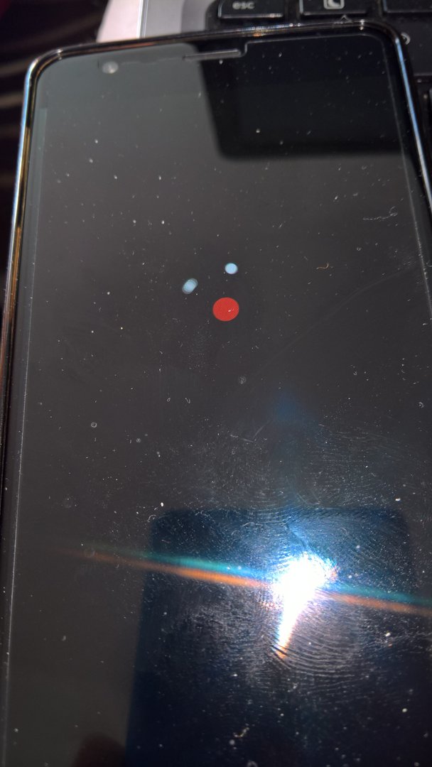

hallo habe mal hier eine Frage in die Runde und zwar habe ich versucht mein Handy zu flash was zum Teil wohl geklappt hat.
Doch dann hörte es auf nachdem man mein Kabel vom USB Port abgerissen hat. Ich habe es dann versucht weiterhin was nicht geklappt hat.Zwar ein paar Dateien rüber gespielt worden sind, doch nicht alles . Was ich auf dem Display sehe ist das es wohl jetzt eine Ubuntu Datei was ich ja auch versucht habe über U Borts Inst-aller zu installieren. Darüber hinaus habe ich dann selbst noch Android gefunden und habe gedacht damit ich alles nochmal von vorne beginnen kann setze ich das Telefon zurück und das wir dann von Vorne beginnen. Was aber nicht klappt. Das Android Menschen Liegt mit offenen Bauch auf meinem Handy doch mit Roten Warndreieck und versucht du es wieder und wieder zu starten geht es auch nicht. Der Bootloader scheint noch entsperrt zu sein,wenn ich zurück gehe über die laut und lese Tasten versuche ich das wieder und trotzdem geht es nicht. Was mir auffällt ist ,das einige Dateien wohl fehlen wie bei Android und Linux Ubuntu. Doch weiss ich noch nicht welche genau das sein sollten und ob ich die Irgendwie selbst auf das Handy übertragen kann. Wer kann mir hier helfen und Tipps dazu geben. Sorry wenn hier einige gelangweilt sein sollten oder sagen lerne erstmal richtig Deutsch. So muss ich ihnen Mitteilen wenn es so ist wenn Sie einen Tag später wie Michael Schumacher den selben Unfall gehabt haben so wie ich mit dem Fahrrad und lange zeit im Koma war ob das dann genauso noch geht und er alles zurück bekommt.
Darüber hinaus habe ich das jetzt unter Windows und Linux versucht ,doch keinen Erfolg gehabt. Habe ein paar Bilder gemacht um das Problem zu verdeutlichen.Im letzten Bild seht ihr auch das er selbst mal wenn er startet der Aufgenommen wird,doch kann ich nicht auf die Platte im Handy zurück greifen.
Ich hoffe ich kannte das jetzt für einige die mir vielleicht helfen wollen oder nicht das ganze zu verdeutlichen. ich würde mich über ein Positives Feeback Freuen.

Habe wohl das selbe Problem da man mir beim Flash ein Kind den USB Stecker abgerissen hat. Und ich komme jetzt genauso wenig vorwärts und obwohl ich wipe hier drauf angewandte habe das sich der übermäßige Ballast abgeworfen wird.doch das hat alles nicht geholfen. Ich weiß nicht welche Datei er noch braucht um alles richtig wieder in die Reihe zu bekommen
flash onplus 3T
Twrp über ADB flashen.
Kabel ist erforderlich.
Anleitung wie beim Bootloader öffnen.
Wenn dir diese Videoanleitung nicht hilft dann...
Unter dem Video finden sich alle dafür benötigten Dateien.
Reaktionen: KyleRiemen und carrabelloy
war das jetzt für mich gedacht☺ Sieht ja ziemlich viel versprechend aus direkt mal probieren. Mal schauen ob das bei mir gelingt. Nochmal Recht Herzlichen Danke dazu. Muss ich wohl Windows benutzen und kein Linux. Mal schauen ob das geht🤔 werde gerne danach einen Bericht abgeben. Danke nochmal
@TomTim Dankeschön das ganze war Erfolgreich. Nochmals Recht Herzlichen Dank das Sie mir geholfen haben dabei.

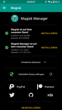

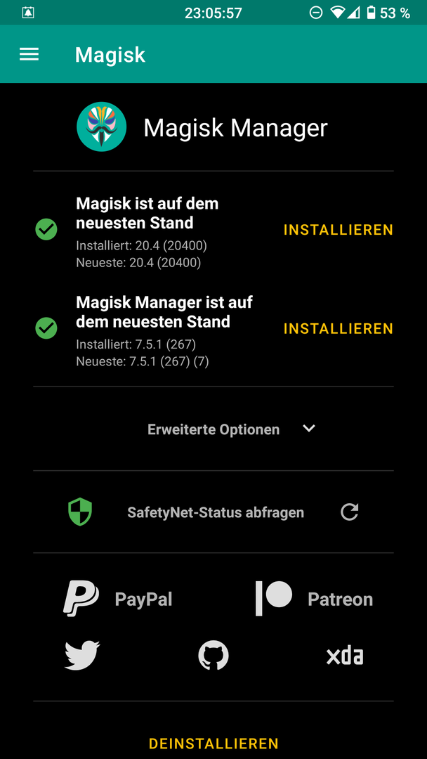

Wenn dein Handy wieder startet, dann roote es doch mit magisk.
Deutlich einfacher als andere Möglichkeiten.
@Kallest1100 läuft bei mir nicht außer blöde Werbung auf der App. Die ist Schrott, ich mag keine Apps mit Werbung.Ich habe das ausprobiert. Außerdem alles in Englisch und das ist nicht gerade meine Stärke ☺ Danke trotzdem für den Tipp
Magisk ist ohne Werbung und auf deutsch.
Kann man umstellen, root klappt sehr gut.
Da ist der Manager

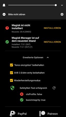

@Kallest1100 Dankeschön für die Links habe Sie mal heruntergeladen trotzdem nimmt er auch hier nicht alles. Musste Software aktualisieren, was aber nur zum Teil klappt, denn er gab mir beim Runterladen cts Profile.failse an. Doch schreibt er mir nicht wo ich diese False finden s die verkehrt sind um sie austauschen zu können. Ich habe schon einige Geräte einen Flash unterzogen ,doch das hier sprengt alles. Ich dachte, das wäre so Anwender Freundlich. Doch weit gefehlt. Dankeschön für die Hilfe und das Finden von dem richtigen MagisManager. Klasse von Ihnen. Doch ich bekomme langsam von onplus 3 T Alpträume. Für mich auch nicht wirklich zu empfehlen.. ☺ 😂 Nochmal dankeschön. Jetzt muss ich mal schauen wie ich das auf meinem Handy installiert habe und es mir hilft beim Flash ☺
Die zip im Twrp flashen.
Dann sollte die Magisk App auch funktionieren.
Nutze Magisk auf meinem 3t (lineage 17.1) und dem One meiner Frau (lineage 16) schon lange.
Ohne Probleme.
  • Magisk-v20.4.zip
