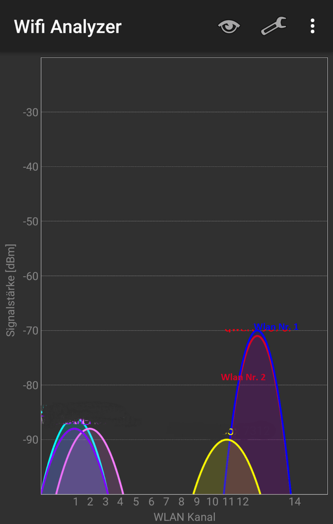

@viper2097 Hey, habe mir deine App mal heruntergeladen und folgendes kam dabei heraus:
Scheinbar "erzeugt mein Router das Wlan 2x".
Denke dadurch entstehen meiner Abbrüche immer.
Jemand eine Idee wie ich das beheben kann?

Habe den Kanal geändert. Dadurch kommt es zu keinen weiteren Verbindungsabbrüchen mehr. *_*
Ich habe noch einen WLan Repeater. Vermutete Mal das dieser für diese Überschneidung sorgt.

Über den PlayStore die App Wifi Analyzer herunterladen (min. Androidversion ist 2.3)
Diese App starten (no shit Sherlock).
Zu sehen ist, dass sich meine W-Lan Verbindungen (WLan Nr. 1/2) mit einem anderen W-Lan überschneiden. Aus diesem Grund sollte der Kanal des W-Lan geändert werden. In diesem Beispiel auf den 6. oder 7. Kanal.

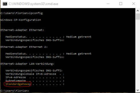

  1. Windowstaste + R drücken
  2. in das Kommandofeld "cmd" eingeben
  4. wichtig für euch ist das Standardgateway: "WWW.XXX.Y.ZZ"

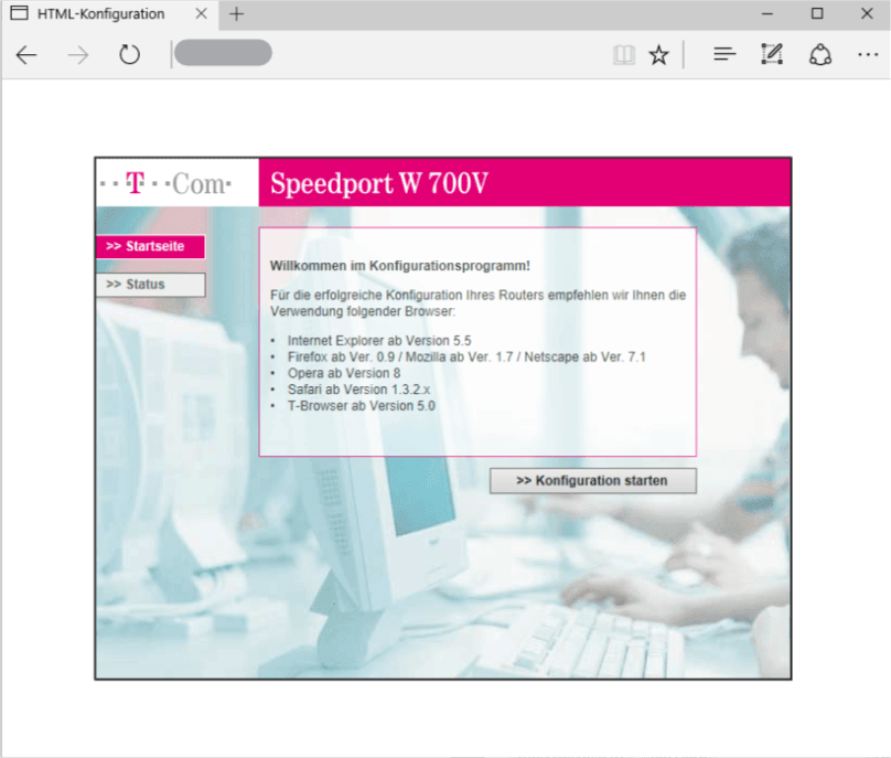

  5. Diese Adresse gebt Ihr in Euren Browser ein (habe selber den Edge Browser verwendet)
  7. Nun ">> Konfiguration starten" und eure Passwort eingeben

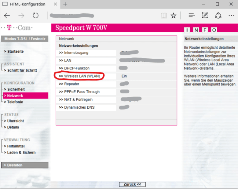

  8. Im Konfigurationsabschnitt "> Netzwerk" anklicken und "> Wireless LAN (WLAN)" auswählenWLAN.png
  9. Im letzten Schritt lediglich den Kanal auswählen und fertig seid ihr. Speichern nicht vergessen!
