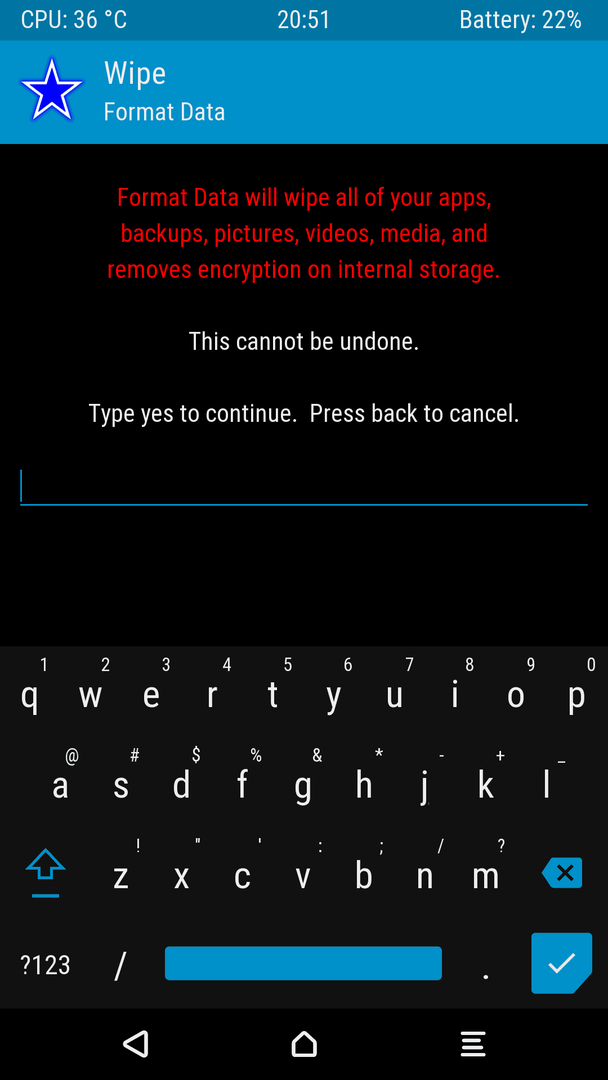

Wie bekomme ich die Abfrage mit dem Muster weg. Einmal bei TWRP und einmal beim hochfahren.
Beschreib doch bitte erstmal genau was du gemacht hast. Dann sehen wir weiter.
Ich habe das Handy im Menu auf Werkseinstellung gesetzt, danach habe ich in TWRP Dalvik / Art Cache
Internal Storage Cache Data gelöscht. Wenn ich TWRP starte will er immer ein Muster haben um zu entschlüsseln. Wie bekomme ich die Abfrage weg?
Und beim hochfahren des Handy erscheint auch die Abfrage mit dem Muster. Wenn ich mich recht erinnere hat er beim Fingerabdrücken einscannen danach gefragt ob das Handy beim starten auch eine Abfrage erscheinen soll. Wie bekomme ich die Weg?
Danke schon mal im voraus
Wenn du noch ins TWRP kommst, dann navigiere zum Punkt "Wipe". Dort dann bitte "Format Data" auswählen.
Die Abfrage mit "yes" bestätigen.
Dein Gerät ist noch verschlüsselt, die Abfrage sollte bei einem Factory Reset eigentlich nicht mehr erscheinen.
Könnte an einer älteren Version von TWRP liegen. Ich empfehle dir folgende.
https://forum.xda-developers.com/devdb/project/dl/?id=26149
Nach "Format Data" sollte alles in Ordnung sein.
Das war ja einfach :)
Super funktioniert. Besten Dank für deine Hilfe bzw eure Hilfe.
