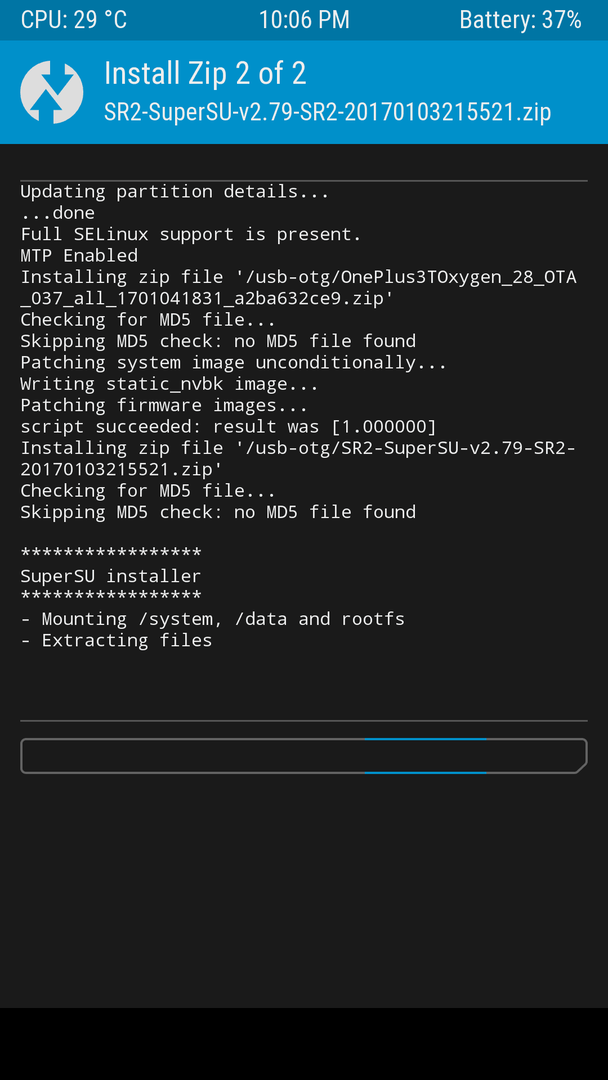

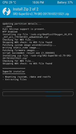

Mach ich sofort,danke! Ich will noch eine Frage in den Raum werfen... damals bzw. beim OnePlus One konnte man die ROM ganz neu aufsetzen, zu alles Stock zurück. Wenn ich mich richtig erinnere war das die vollständige Firmware entpacken und per Fastboot nach und nach alles flashen. So etwas ist nicht mehr möglich?

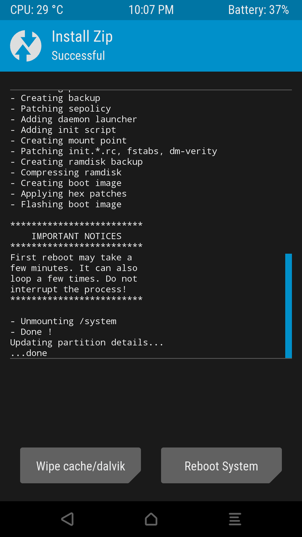

[doublepost=1483797594,1483797124][/doublepost]Flashen erfolgreich, wipe cache/dalvik, reboot, system und nach Neustart bootet es ins alte TWRP.
