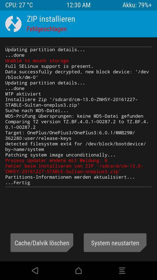

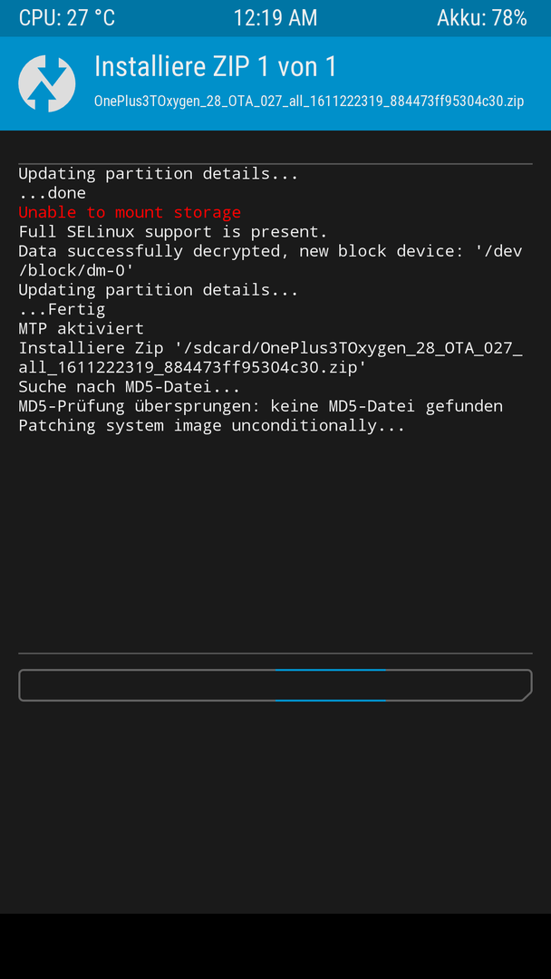

Seltsamerweise kann ich seitdem keine ROMs mehr flashen. Bei der Installation von Sultanxdas Unofficial CyanogenMod 13.0 bricht der Vorgang einfach ab und beim Flashen der „OnePlus3TOxygen_28_OTA_027_all_1611222319_884473ff95304c30.zip“ gibt es auch nach Stunden keinen Vorschritt. Die Hashwerte der Zips hab ich bereits überprüft.

Ins twrp kommst du aber noch?
Wenn nicht dann im fastboot einfach nochmal twrp flashen.
Im twrp würde ich Mal Format Data und dann füll wipe probieren. Anschließend Mal die Stock Rom laden und flashen. (Nach dem full wipe einmal Recovery rebooten! Bei mir bindet Windows sonst nicht das Gerät vernünftig ein)
Das ota Update kann man auch nicht vernünftig alleine flashen, da das ja keine full Rom ist.
Lad dir einfach Mal die im Forum verlinkte oos 4.0 final.
Sollte dann funktionieren :)
Wie @bl3d2death schon geschrieben hat, solange du in die Recovery (eventell vorher den Befehl "fastboot erase recovery" ausführen) bzw. Fastboot Modus bekommst kannst du fast alles retten. TWRP flashen und booten, OOS 4.0 Full Zip auf das 3T schieben und dann vom Speicher installieren, eventuell SuperSU hinterher und die Sache sollte wieder laufen.

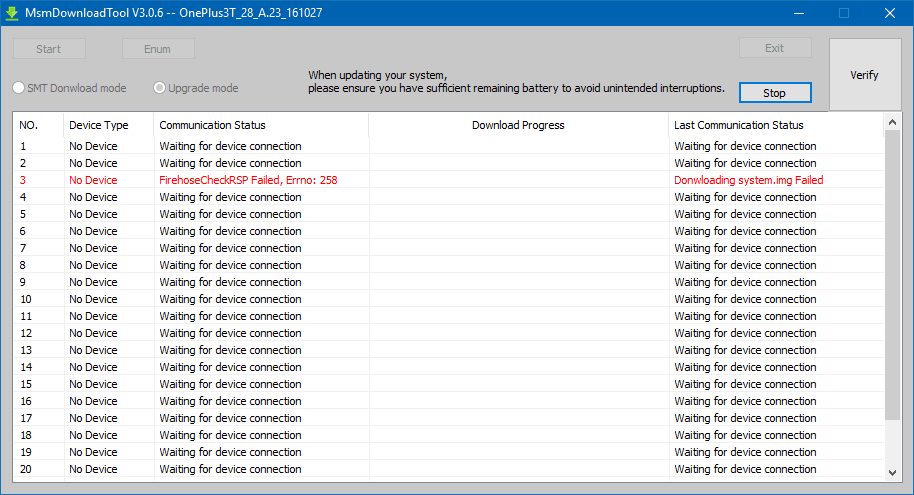

Das hat leider auch nicht funktioniert. Konnte später das Gerät überhaupt nicht mehr starten – es blieb komplett schwarz. Das „OP3T Unbrick Tool“ wollte bei mir auch nicht funktionieren, da der Vorgang ständig bei „downloading System.img“ abbrach.
Konnte mein Gerät mittlerweile aber wieder retten. Bei meinem PC brach der Vorgang auch beim gefühlt hundertsten Versuch immer wieder ab. Heute versuchte ich mein Glück am Laptop von einem Freund und das Unbrick Tool lief auf Anhieb ohne Probleme durch… Irgendwie scheint die USB Verbindung zwischen dem OP3T und meinem PC immer wieder kurz abzubrechen. Dadurch hab ich mein Gerät vermutlich gebricked. Aber Hauptsache es funktioniert jetzt wieder :thumbsup:

Den USB Port zu wechseln, hilft manchmal auch. Ich wollte das damals nicht wahr haben, kann es aber nun aus eigener Erfahrung bestätigen!
