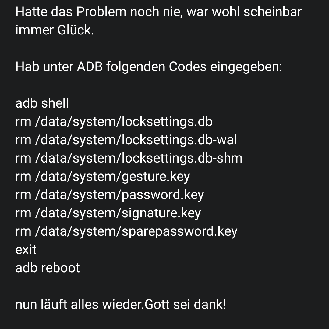

Update: Habe durch löschen der Dateien wieder Zugriff auf mein Phone !!
  • locksettings.db-wal
  • locksettings.db-shm
  • locksettings.db

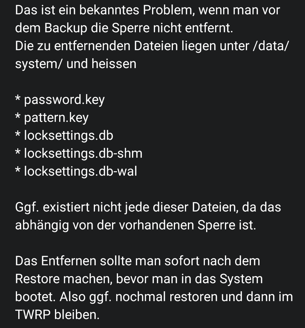

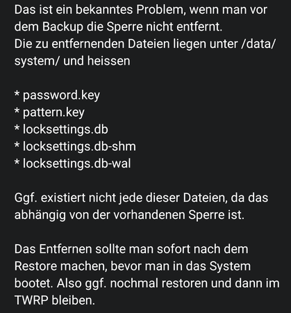

du hättest vor dem Backup den Fingerabdruck sowie dein Muster deaktivieren sollen.
Per TWRP löschen:
Variante 2 kann per adb erledigt werden:
Edit:
@AcmE85 war schneller ;)

Anders als in deinen Screenshots erwähnt lässt sich das auch durchführen wenn man schon vergeblich im System war. Nochmals Restore ist nicht nötig.
