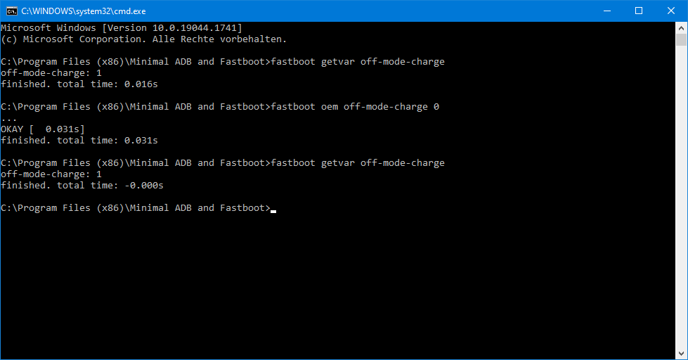

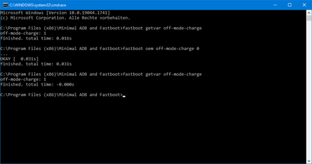

Vielen Dank für die Antworten, welche ich gerade getestet habe.
Ich kann den Befehl
Code:
fastboot oem off-mode-charge 0
benutzen. Und als Rückmeldung erhalte ich auch 0
Sobald ich aber das Telefon neustarte hat es wieder den ursprünglichen Wert. Wie kann man den Wert dauerhaft ändern ?

@Badtz-Maru Also dein Screenshot zeigt:
1. Abfrage ergibt Wert=1
2. Wechsel zu Wert=0 endet ohne Fehler
3. erneute Abfrage ergibt immer noch Wert=1
=> Wechsel zu Wert=0 hat nie stattgefunden jnd ist stattdessen gleich geblieben.
In der Tat ist das komisch. Ich hab's gerade Mal bei meinen 3 Geräten probiert, da bleibt's nach Neustart auch vorhanden.
Hast du nach dem ändern der Option das Gerät neu gestartet?
Ich mach das immer mit fastboot reboot-bootloader.
Und der letzte Befehl mit einer Zeit von -0.000s kommt mir auch etwas komisch vor. Das wurde Instant bedeuten aber jedes Kabel hat ne Latenzzeit
fastboot reboot-bootloader habe ich auch versucht! Leider ohne Erfolg

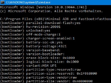

Unter fastboot getvar all kommt folgendes zum Vorschein:
Vielen Dank für die tolle Hilfe !

Ich muss jetzt leider Raten, da ich kein OP habe.
Ich würde nun versuchen den off-mode-charge und den chagrer-screen-enable beide auf 0 zu stellen.
Das ist aber wie gesagt nur geraten.
Im Notfall kann man's ja mit 1 wieder rückgängig machen.
Wäre toll, wenn jemand mit einem OnePlus hier helfen könnte.

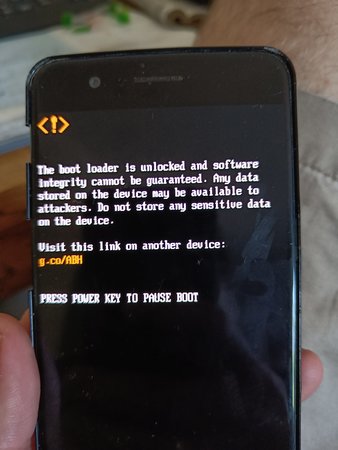

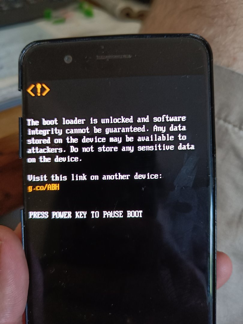

Der folgende Neustart bei eingesteckten USB Kabel am PC dauert ungefähr 60sec und weitere 10sec bis die App Droid Dashcam bin der Aufnahme startet
Nun bleibt nur noch die Warnung zum Entsperrten Bootloader! Weiß jemand diesbezüglich etwas wie man den weg bekommt ? Alle was ich dazu finde ist für 3/3T und hat nicht beim 5er funktioniert.
Vielen Dank für eure HIlfe !

Die Meldung kenn ich vom BQ. Was stört dich denn daran?
Ist doch am Ende einfach eine Warnung, das der Bootloader offen ist.
Ist nicht weiter schlimm. Das Ziel ist ja erreicht.
