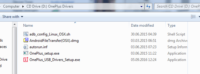

Hallo, ich habe da ein seltsames Problem.
Ich schließe mein oneplus5 an meinen Rechner per USB Kabel an.
Dann wähle ich "Dateien Übertragen" aus dem USB Menü.
Ich kann dann mit meinem Windows 7 auch auf das Phone zugreifen, wie auf andere auch,
aber:
Es sind nur genau 5 Dateien zu sehen.
Keine Verzeichnisse und nichts.
Ich zeige mal hier als Anhang genau welche Dateien das sind.
Irgendwas habe ich falsch gemacht, nur wer sagt mir was?
Das OnePlus_USB_Drivers_Setup.exe habe ich laufen lassen, aber es verbessert sich nichts.
Es sieht gerade so aus, als würde ich eine falsche Partition sehen?
Bitte helft mir, ich verzweifel noch an dem 5er. :
Gruß, Rudi
Hi,
falsches Laufwerk!

leider ist da nichts zu sehen, nur dieses Laufwerk D:
Früher, mein oneplusone war da zu sehen, unter "Tragbare Geräte.
Nur das 5er ist da nicht zu sehen.

Du hast das falsche Lw geöffnet, deswegen siehst du auch nicht dein Op5 sondern den ordner mit den Treibern usw. Schau mal auf deinem Computerarbeitsplatz, da scrollst du ganz nach unten und dann siehst du auch dein Oneplus A5000, sofern du natürlich die Datenübertragung angewählt hast.
Du klickst dann auf dein A5000 und schon siehst du den Inhalt deines Telefons...

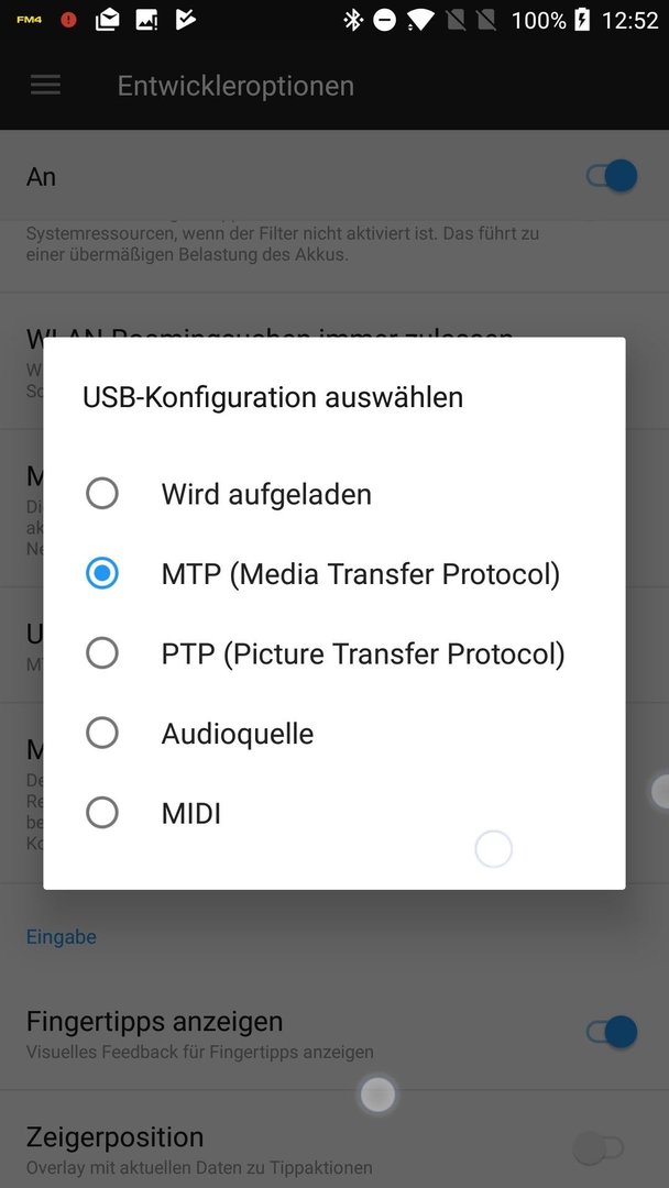

Ich musste MTP einstellen, damit ich an die Dateien komme (Windows 10 + OP5):
Danke!
Blind wie ich bin, sah ich nicht das es da nun 2 Laufwerke gibt. :)
Habe das richtige jetzt gefunden. Danke dir / Euch
