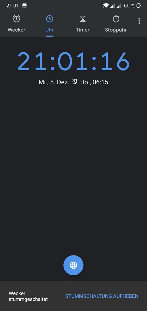

Hat jetzt nicht direkt etwas mit dem Alert-Slider zu tun.
Nutze die Google Clock App und darüber auch den Wecker.
Beim aufstehen aktiviere ich dann das ein oder andere mal schlummern. Alles prima.
Doch häufig kommt es vor, wenn ich Abends nochmal den Wecker "kontrolliere", dass der Wecker stumm geschaltet ist.
Ohne das ich dies bewusst getan habe. Bedeutet das die Weckerlautstärke auf 0 gesetzt ist.
@malteknalte
Nutzt du die Lautstärke-Tasten zum snoozen?
Ich meine mich zu erinnern dass das hier im Forum vor kurzem schon angesprochen wurde.
Falls du die Lautsärke-runter-Taste fürs snoozen drückst kommt es wohl dazu dass die Weckerlautstärke
dadurch schrittweise verringert wird. Macht man das ein Paar mal ist diese dann irgendwann stumm geschaltet.
Reaktionen: derstein98 und malteknalte
@AcmE85
Ja, mache ich. Nicht bewusst auf Lautstärke-runter, aber ab und zu bestimmt.
Vielleicht wird das ja noch gefixt... Ich teste mal ob das bei der OP stock Clock auch so ist.
Danke für die Info.
Beim OnePlus Wecker ist das (leider) genau so. Hier kann man ja auch einstellen was beim Drücken der Power- und Lautstärketasten passieren soll. Ich habe mir hier das Beenden des Weckers eingestellt. Leider verringert sich die Lautstärke wenn ich die leiser taste zum Ausschalten drücke...
Einstellen kann man das bei der Google Clock auch. Dann scheint es wohl an OOS zu liegen.
Habe es jetzt auch mal mit Timely getestet. Gleiches Phänomen. Selbst das schlummern wird gemutet...
