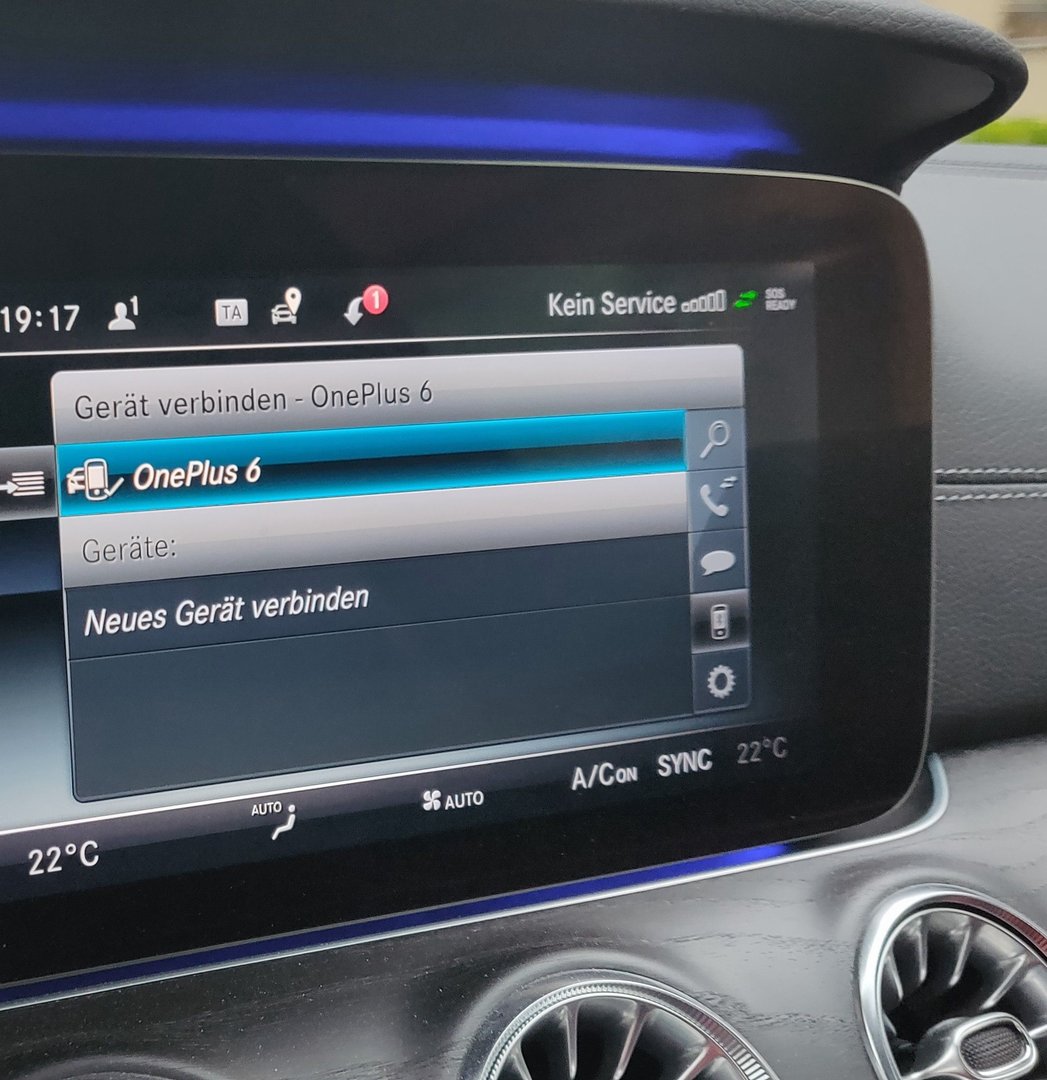

Servus,
folgendes "Problem":
Bei meinem neuen OnePlus 6 wird im Command System bei meinem 2017er E-Klasse Coupe (C238) in der Freisprecheinrichtung angezeigt, dass das Telefon kein Signal hätte. Hat es aber natürlich und Anrufe, sowohl ausgehend als auch eingehend, funktionieren wie gewohnt tadellos. Dürfte ein Softwareproblem von OnePlus sein, da mein voriges Telefon, ein ZTE Axon 7, die Signalstärke korrekt übermittelte. Hat da noch jemand Erfahrungen damit gemacht, auch bei anderen Automarken?
Remote Parking verbindet genauso wie beim ZTE nicht mit dem Telefon, da hat Mercedes scheinbar eine White List, denn die einzigen Geräte die bisher funktionierten waren Apples und Samsungs...
Support Ticket ist mal offen...

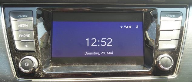

Ich hab es heute in meinem Skoda Fabia Bj. 2016 an die Freisprecheinrichtung angeschlossen. Das funktionierte tadellos. Sowohl Musikwiedergabe als auch ein kurzes Telefonat funktionierten und wurden korrekt (inkl. Signalstärke) dargestellt.

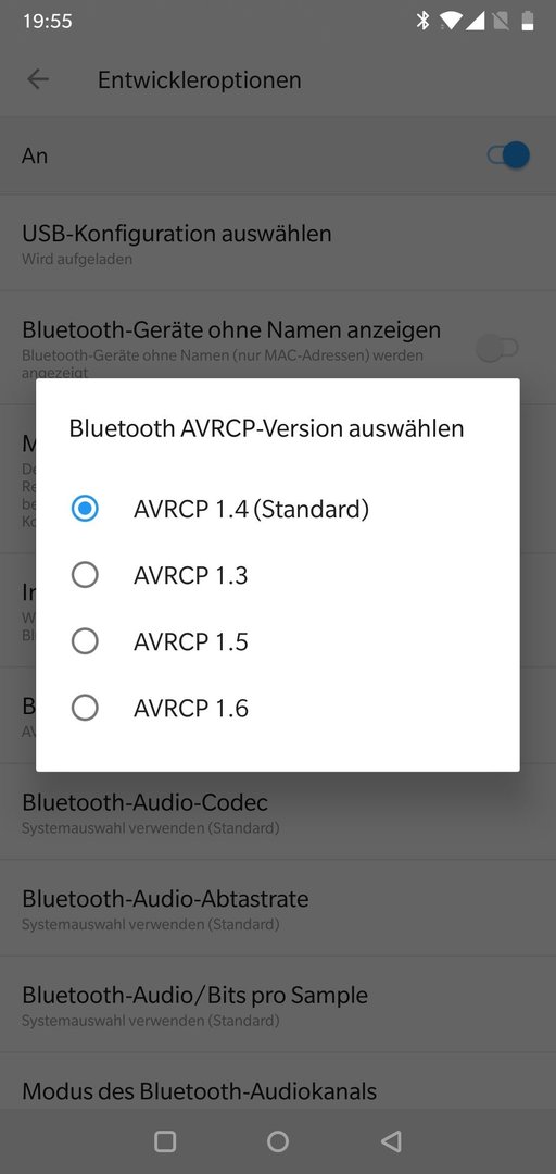

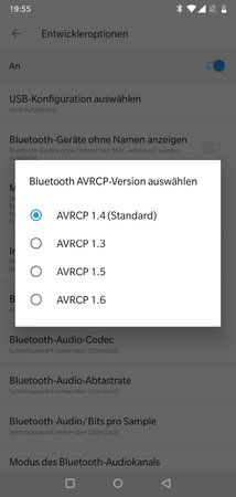

ich habe mit dem OP6 zwar keine Bluetooth Probleme, allerdings mit dem Nokia 7+. Ihr könnt mal versuchen, die Bluetooth AVRCP Version in den Entwicklereinstellungen von 1.4 auf 1.3 zu ändern. Danach würde ich die Bluetooth Geräte nochmal löschen und neu koppeln.
