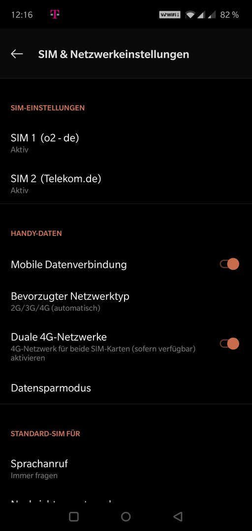

Screenshot_20190914-121653.jpg Gehe mal in die Einstellungen, dann auf WLAN&Internet dann auf Sim&Netzwerk und schau ob da aktiv steht bei den Sim!
Ja sind als "Aktiv" gekennzeichnet. Die Sim wurde ja durch die Eingabe des Pins auch erkannt. Es findet nur kein Netzaufbau statt.
Das ist merkwürdig, dann müssten die auch funktionieren.

Hast du mein Scren oben gesehen?
Sind die Einstellungen bei dir aktiv, Daten etc.?
Ja habe ich gesehen. Das ist identisch wie bei mir.
