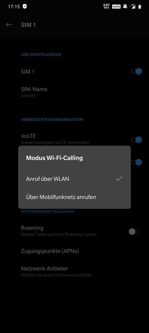

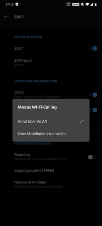

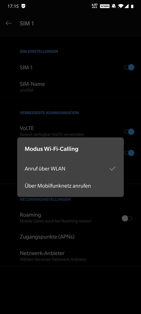

Dann musst du VoWiFi priorisieren...
Funktioniert hier auf nem 7T wunderbar...
Reaktionen: Dr.No und android91
Ich habe den Haken genauso gesetzt, wie bei Dir, also "Anruf über WLAN".
Warum hast Du 2 Screenshots mit demselben Bild?

Das sind nicht die gleichen Bilder, schau genau hin;)
Wollte nur zeigen, dass das Priorisieren hier klappt...

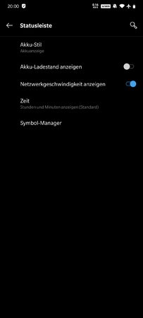

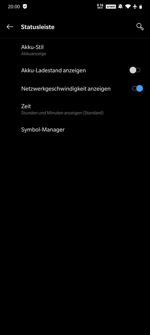

@mj084 Welche App hast Du für die Anzeige der aktuellen übertragenen Datenmenge? (ähnlich wie NeedSpeedMonitor bei Windows)
@android91
Keine;)
