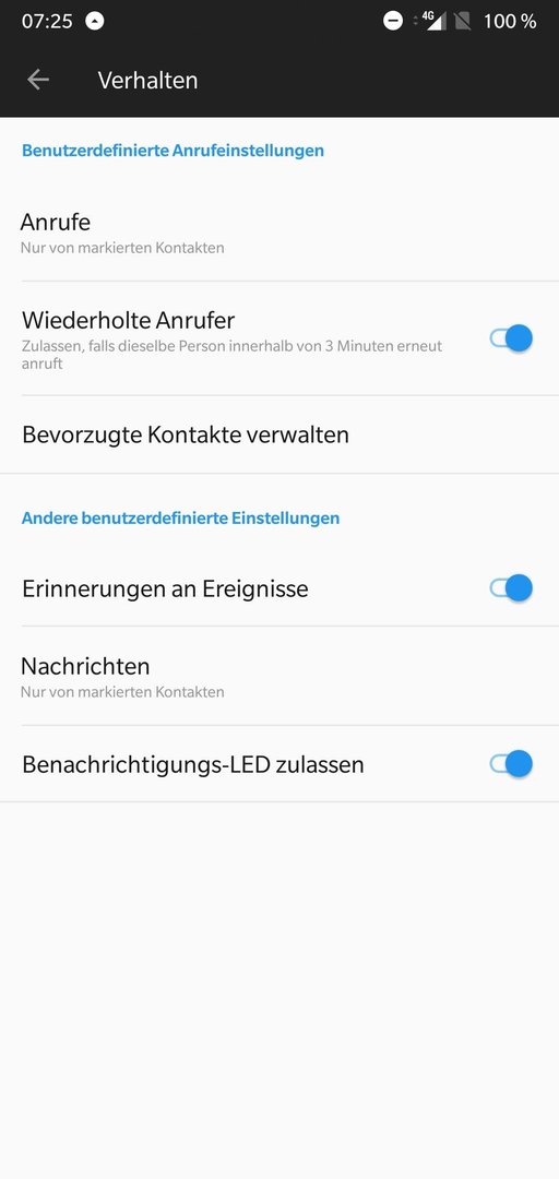

@AcmE85 ... ich hab' das Ganze mal auf "Vibrieren" gestellt und in den "Nicht Stören"-Einstellungen die Zeitschaltung rausgenommen - es sieht jetzt so aus bei mir (siehe Anhang) - "nur von markierten Kontakten" bedeutet hoffentlich meine FAVORITEN, oder!? :)
@pixeltraum Genau. Das sollte so passen.
Reaktionen: pixeltraum
