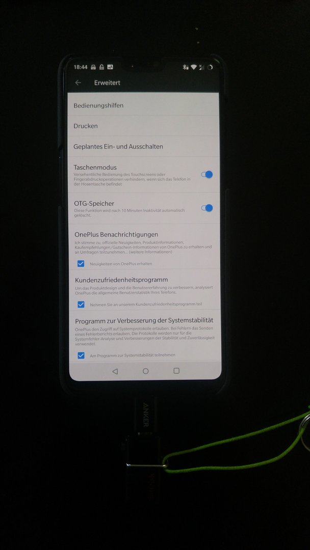

Ich habe in den Einstellungen-extra-otg aktiviert.
Auch gibt es eine Notivication-KabelK, die das Gleiche macht.

Wenn du OTG in den Einstellungen aktivierst und nichts ansteckst wird das nach 10 min. wieder deaktiviert. Seit Oreo.
Also Gerät anstecken am USB und die Navigationsleiste nach unten ziehen (eventuell 2 mal) und OTG so einschalten.
Geht bei mir mit verschiedenen Sticks und Dateimanagern.

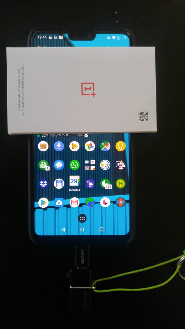

[doublepost=1527612371][/doublepost]Hier der Versuchsaufbau
[doublepost=1527612472][/doublepost]Hier geht nicht mal die Led...

Oha.
Ich mache mal einen Reboot... Am Total-Commmander kann das nicht liegen...
[doublepost=1527614130,1527613034][/doublepost]Ich hab die Lösung:
Es gibt Adapter, die USB-OTG unterstützen und welche, die es nicht unterstützen:
Dieser Adapter von Anker "USB-C auf Micro-USB-Adapter" hat im Kleingedruckten die Beschreibung:
"USB On-The-Go wird nicht unterstützt."
Das liegt an diesem Anker Typ-C auf Micro USB Adapter, mit diesem Adapter kannst nur laden aber keine Datenübertragung durchführen, habe auch so nen Teil. Die sind nicht voll beschaltet. Ich nutze diesen Dual Sandisk Stick, funktioniert mit dem 6 ohne Probleme. Ein USB Typ-C auf normal USB 3.0 Adapter funktioniert ebenfalls ohne Probleme.
