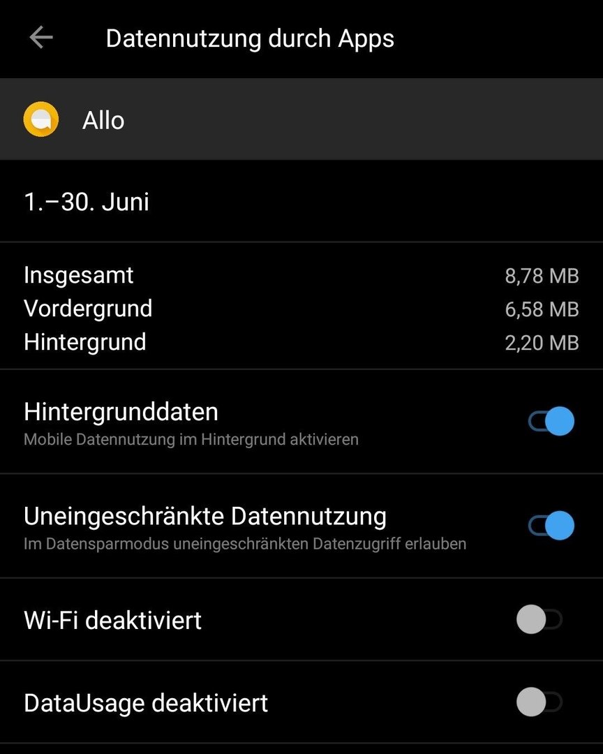

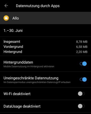

Ich habe alle Messenger / Dienste mit wichtigem Push auf "nicht optimiert" gestellt und außerdem in den Datennutzungs-Einstellungen jeder dieser Apps "uneingeschränkte Datennutzung" aktiviert. Den Hinweis hat Allo (Messenger App) Mal gegeben. Seitdem läuft es.
Vergessen: alles nur, weil einiges an Nachrichten nicht durchkam.
