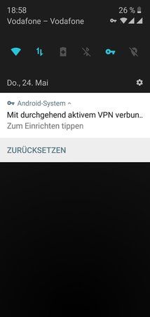

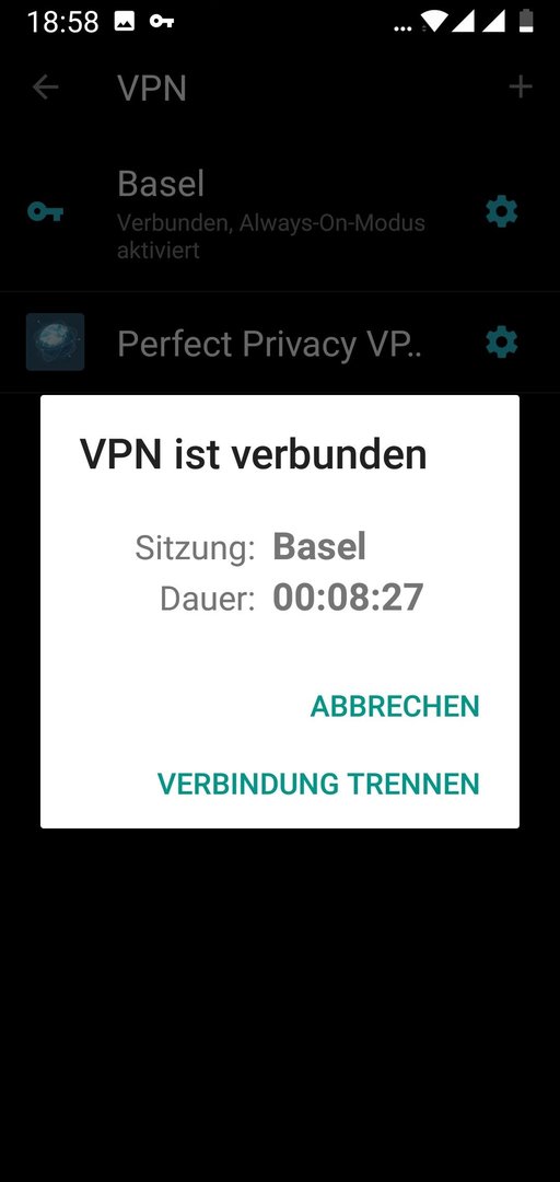

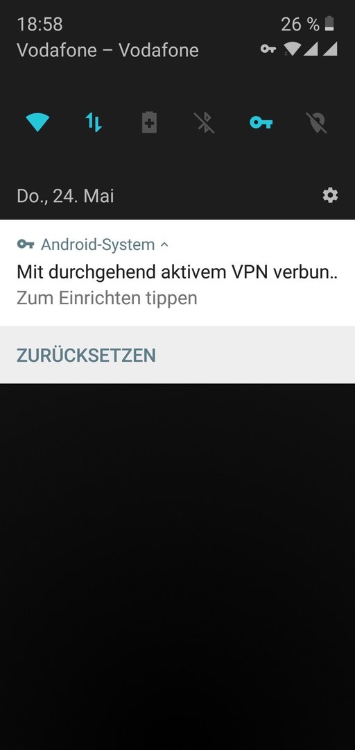

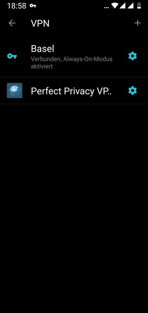

Ich habe gerade große Probleme einen Tunnel mit dem OP6 einzurichten.
Sämtliche Daten (PW, Server, IP-SEC-Key, DNS, usw) sind korrekt und mehrmals mit verschiedenen Servern ausprobiert.

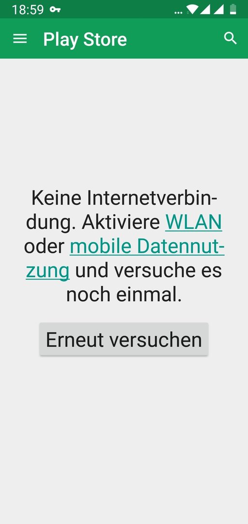

Schlüsselsymbol wird angezeigt und auch das ein Tunnel besteht. Dennoch kann ich weder über WLan noch Mobil, egal welche SIM und Band, auf das Internet zugreifen. Mit meinem OP3T/5T gabs nie probleme, auch nicht mit meinem Find7 oder Telekom PULS, welche aktuell mit VPN verbunden sind. Die Tunnel funktionieren auf genannten Geräten problemlos.
Wenn ich über die App meines VPN-Providers gehe, klappt es - allerdings gibts bei der App keinen Killswitch, weswegen ich lieber über die VPN-Funktion des Systems gehe.
Hat hier noch jemand VPN auf dem OP6 ausprobiert - ich finde einfach keine Lösung des Problems?
