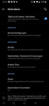

irgendwie bin ich zu blöd den Bitte nicht stören Modus korrekt einzustellen. Funktioniert der bei euch generell? Ich hab ihn aktiviert und so konfiguriert, dass nur Anrufe und Nachrichten etc. von ausgewählten Kontakten angezeigt werden bzw. ich mit Ton benachrichtig werde (5 Kontakte ausgewählt). Wenn ich es richtig verstehe soll alles lautlos oder geblockt werden bis auf alles von diesen 5 Kontakten.
Aber ich merk keinen Untschied zwischen Modus aktiviert und deaktiviert. Nachrichten kommen auch von anderen Kontakten ganz normal mit Ton an, und der Kalender erinnert mich auch an Termine mit Ton. Das sollte doch eigentlich nicht so sein, oder?

@Stadtaffe80 Poste doch mal einen Screenshot deiner Einstellungen unter Bitte nicht stören. Du aktivierst den Modus dann aber über die Schnelleinstellungen in der Statusleiste?
Sollte ein Bild mit dabei sein. Den Modus aktivier ich über schnell Einstellungen. Aber auch wenn ich den über das Einstellungsmenü aktiviert macht es keinen Unterschied
[doublepost=1544474730,1544474677][/doublepost]@AcmE85 hab hochgeladen

Bei Ausnahmen/Nachrichten, Termine und Erinnerungen hast du Termine und Erinnerungen deaktiviert und nur Nachrichten von bevorzugten Kontakten erlaubt? Dann sollte es eigentlich gehen. Deine Beschreibung oben klingt, als hättest du dort auch Termine und Erinnerungen zugelassen.

@reach die Ausnahmen werden auf alle Apps angewandt.
Meine Freundin ist als Favorit markiert. Mit bitte nicht stören kommen ihre WhatsApp Nachrichten durch, die von nicht-Favoriten werden nicht angezeigt. Das selbe für Threema.
Vielleicht verstehe ich deine Aussage aber auch falsch.
Nutzt ein Messenger oder eine andere App jedoch Kontakte die nicht auf den Telefonkontakten basieren, dann kann es logischerweise dort nicht greifen.
