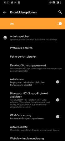

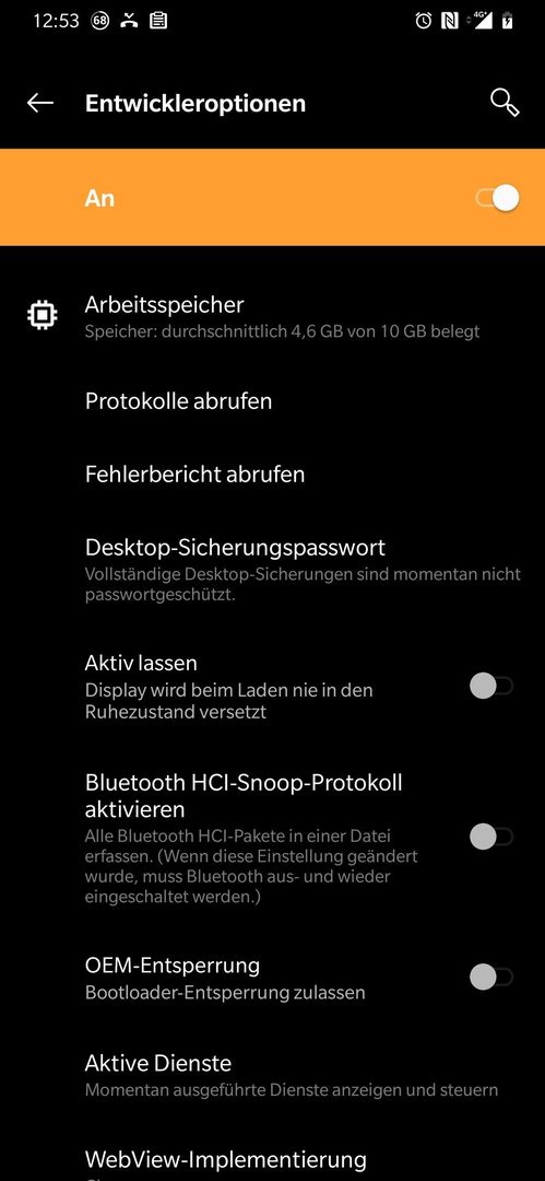

Unter den Entwickleroptionen gibt es doch das Protokoll und den Fehlerbericht, vielleicht siehst du ja dort was?
