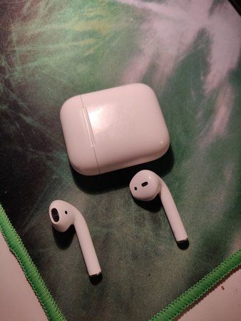

@simsoo meine Airpods sind kabellos und über Bluetooth verbunden.
und wie wird der Assistent damit aktiviert?
