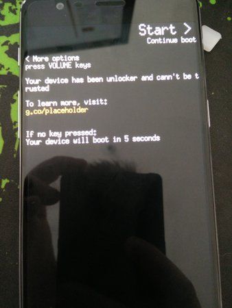

@P900 kommt eine Warnmeldung beim booten?
So in etwa?
Nein diese Meldung kommt nicht.

Wenn diese Meldung beim booten nicht erscheint ist es aktuell nicht gerooted und der Bootloader geschlossen. Ob das mal anders war, kann man glaub nicht erkennen, spielt aber eigentlich auch keine Rolle.
