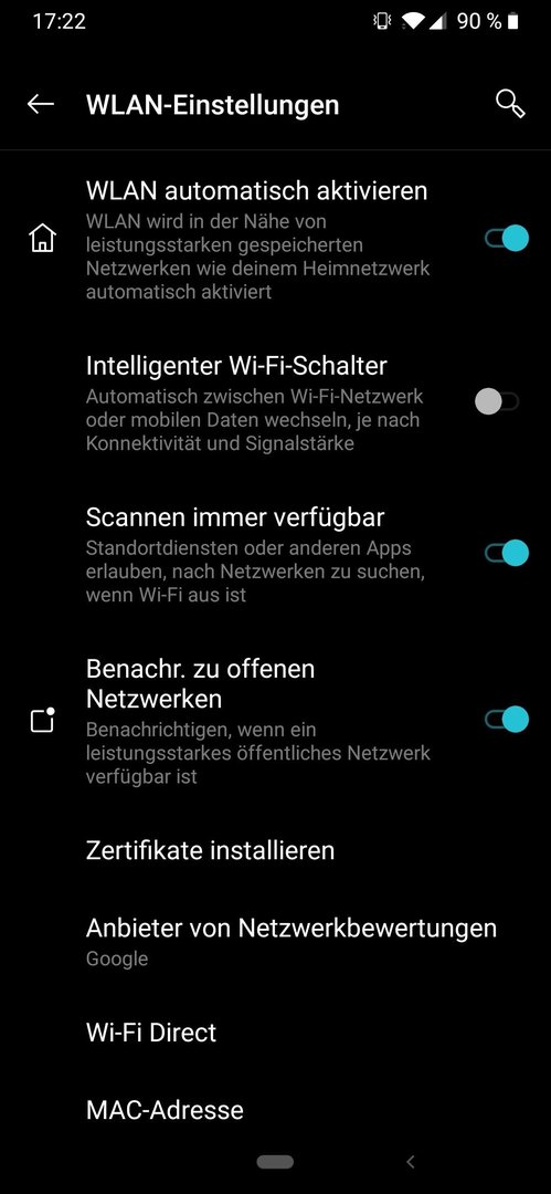

Ich besitze seit kurzem das Op6t .
Nach Einrichtung hatte es gut funktioniert,das sich Zuhause und bei anderen gespeicherten Wlan das Handy automatisch WLAN wieder aktiviert hat und sich vebrundve hat.
Seit 2 Wochen muß ich wieder WLAN per Hand einschalten.
Ich habe bereits das Handy auf Werkseinstellung zurück gesetzt und den Cache gelöscht ,wlan zurück gesetzt...
Alle Schalter sind aktiviert, trotzdem funktioniert es nicht mehr automatisch.
Hat jemand noch einen Tipp?

Standort muss angeschaltet sein
Um das zu testen braucht man das Haus, beziehungsweise die Reichweite des Heimnetzwerks nicht zu verlassen. WLAN Schalter deaktivieren und die Schalter für:
  • WLAN automatisch aktivieren
und
  • Scannen immer verfügbar
aktivieren, gefolgt von einem Neustart. Wenn alles innerhalb normaler Parameter funktioniert sollte sich kurz nach dem Neustart WLAN alleine aktivieren.
@reuterk Deaktiviere mal den schalter für: Benachr. zu offenen Netzwerken und probier es erneut.
hmmm, hab ich jetzt mal genau so getestet. Die Beiden Punkte WLAN automatisch aktivieren und Scannen immer verfügbar an und Benachrichtigungen über offene WLAN aus (mag ich eh nicht). WLAN manuell abgeschaltet und neu gestartet. Standort ist aktiviert.
WLAN hat sich bis jetzt noch nicht wieder selbst eingeschaltet (ca. 10min). Den Standort Zuhause hat er korrekt (überprüft durch aufrufen von Maps). HEIM-WLAN ist natürlich gespeichert und an.
Ich lass es mal noch laufen und berichte später. Wenn sich nichts tut schalte ich kurz vor dem weggehen wieder manuell WLAN an und schau mal was es beim weggehen und heute Abend beim zurückkommen macht.

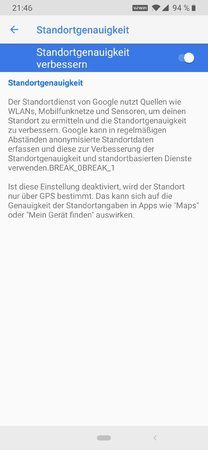

Hmmm, um nochmal auf das zurück zu kommen was @Wechselbad schon geschrieben hat... Hast du die Standortermittlung irgendwie eingeschränkt? So dass es einfach nicht mehr erkennt, wenn du zu Hause bist?
@bbfh
Reaktionen: bbfh
Funktioniert wieder nach dem neusten Update.
