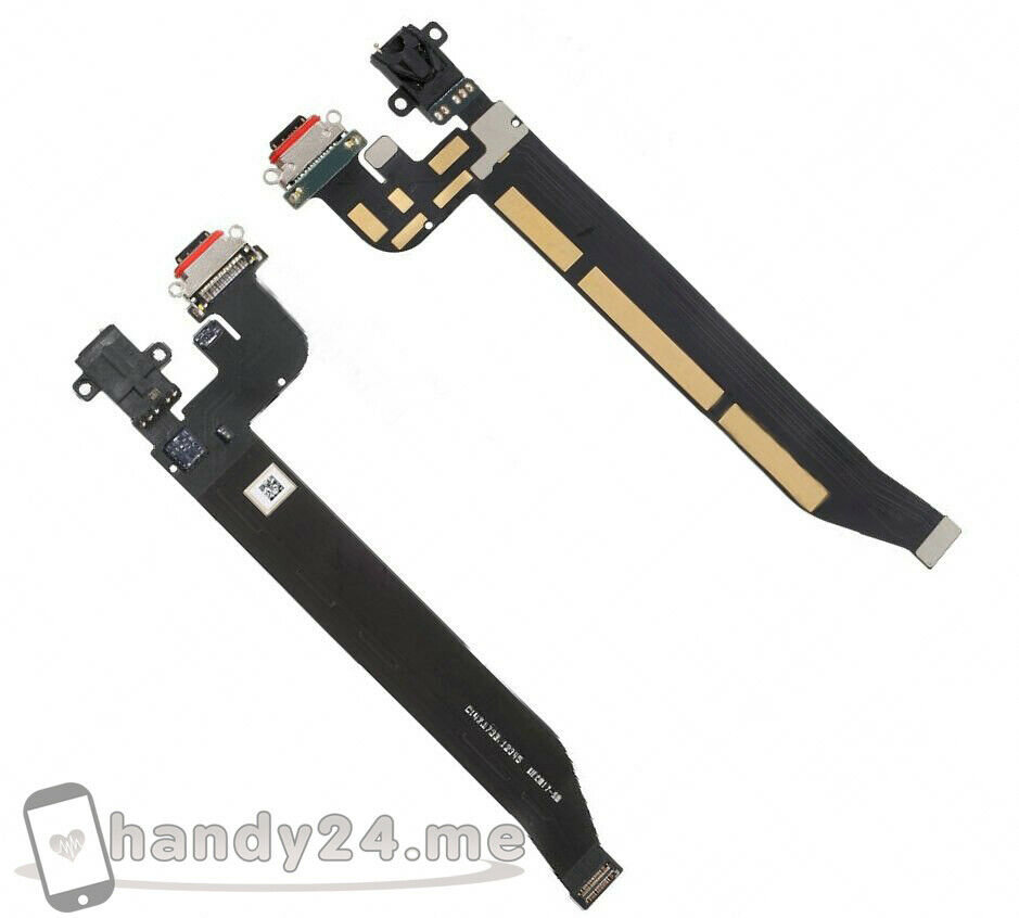

Carbonat schrieb:
Kann man vll. irgendwie das Mikro reinigen ohne Schaden zu machen?
Mann kann es evtl. austauschen, bzw. ein neues einlöten.
www.ebay.de/itm/Ladebuchse-Fur-OnePlus-5T-A5010-Micro-USB-Buchse-Flex-Cable-Lade-Connector/283754150378
VG
DOC
