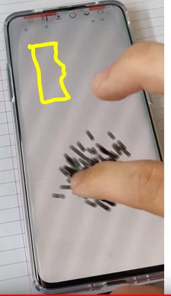

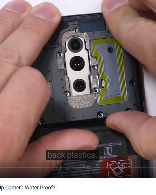

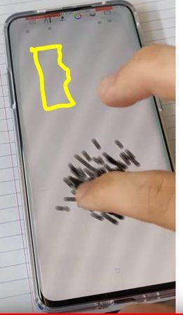

Ich habe mal in einem TearDown Video geschaut, wo die NFC-Antenne beim OP 7pro sitzt. Das was ich im Bild gelb markiert habe müsste sie sein. Aber das würde auch bedeuten, da sie hinten links oben sitzt, dürfen Ghost-Touches eigentlich nur rechts oben vorne am Bildschirm passieren. Ich mein ich hätte sie links wie rechts gesehen in einem Bild/Video. Ausserdem sind sie eigentlich immer sehr weit oben, wo die Antenne nicht hinkommt.

Sie tauchen so wie ich jetzt gesehen habe immer oben in einer Linie mal link, mittig oder rechts auf.
Aber ich weiß natürlich auch nicht wie und ob die NFC Antenne aufs Display strahlt, muss ja nicht nur dort sein wo die Antenne sitzt.
Denke Oneplus wird der Sache schon genauer auf die Spur kommen.
Reaktionen: numanoid
@numanoid Falls die NFC Frequenz die Ursache ist. Die Strahlenausbreitung ist nicht Punktuell quasi röhrenförmig, sondern Kugelförmig.
Reaktionen: T1Nobby und numanoid

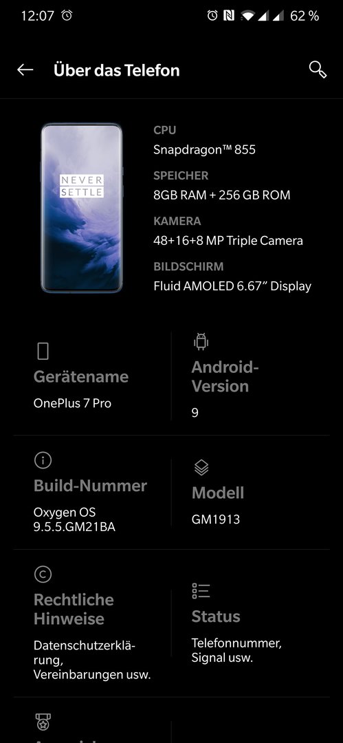

Anscheinen sind Geräte im Auslieferungszustand, die mit der Firmware 9.5.1 laufen nicht vom Ghost Touch betroffen.
Erst wenn sie auf 9.5.4 bzw. 9.5.5 upgedatet werden tritt der Fehler auf.
