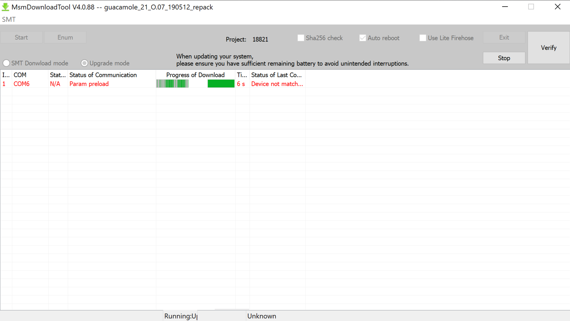

Ich habe auch nochmal mittels des MSM-Tool versucht, nochmal irgendwie etwas auf Vordermann zu bekommen. Durch die signierte Treiber-Geschichte wurde das OP7Pro erstmal nicht erkannt. Zumindest habe ich dieses Problem beheben können. Leider geht es aber dennoch nicht mehr weiter. Das Tool versucht zwar kurz etwas zu laden, aber nach einigen Sekunden bekomme ich die Meldung "Device not match image" (siehe Screenshot).
Jedenfalls auch ein Danke an Euch für die bisherige Hilfe. Auch wenn es bisher leider keinen Erfolg hatte... :(
