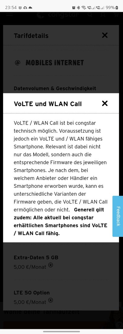

Habe das Problem mit VoLTE auch bei einem Samsung S10 und Congstar. Bei manchen Anrufern kein Freizeichen, wenn ich anrufe, bei manchen schon. Ist komisch, da es abhängig davon ist, welche Nummer ich anrufe. Auf unser persönliches Festnetz z. B.: kein Rufzeichen, bis jemand dran geht. Deutet das eher auf eine defekte SIM hin?
Mich wundert gerade, dass Congstar kein VoLTE bzw WLAN Call haben soll. Ich habe gerade einen Congstar Vertrag abgeschlossen, da ist beides enthalten.

Congstar hat VoLTE, das Rufzeichen hört man bei vielen Verbindungen, aber bei einigen nicht. Keine Ahnung warum. Congstar Hotline konnte auch nicht helfen.

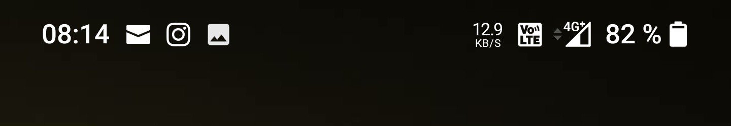

Zyrous schrieb:
Beim OP7(Pro) wird VoLTE oben lediglich nicht angezeigt. Gemeldet ist es bei OnePlus, aber die Strolche setzen das einfach aus. 😡👎
Wieso sollte es oben nicht angezeigt werden?
Trotz entsprechender Einstellungen wird VoLTE / WifiCall oben nicht angezeigt. Bei meiner MD Karte schon. Unter Android 10 wurde VoLTE / WifiCall immer angezeigt mit Congstar.
