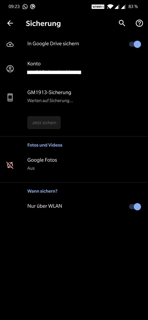

seit gestern habe ich das Problem, dass ich keine Google Drive Backups mehr mit meinen OP7 Pro machen kann - weder automatisch, noch manuell.
Ich erhalte in den Einstellungen die Meldung "Warten auf Sicherung..." und nichts passiert.
Entferne ich die Displaysperre, kann ich eine Sicherung erstellen. Füge ich die Displaysperre wieder hinzu, kann wieder kein Backup erstellt werden.

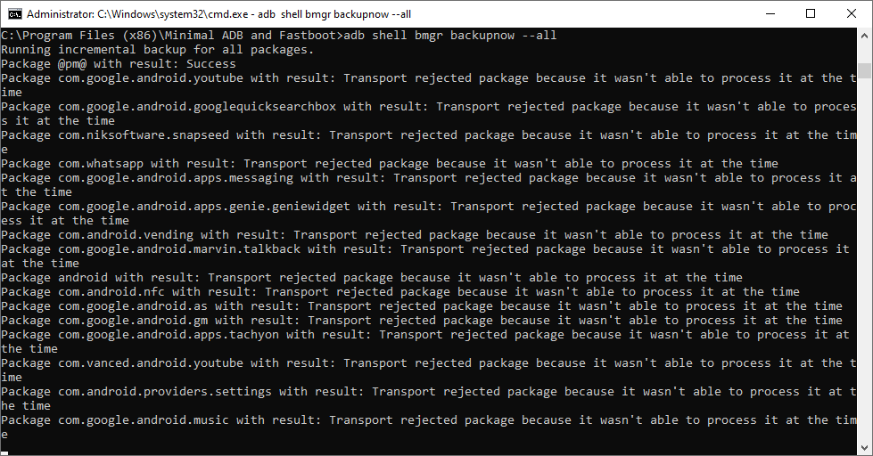

Selbiges Problem habe ich auch, wenn ich es per ADB vom Rechner versuche. Mit Displaysperre erhalte ich die Meldung "Transport rejected package because it wasn't able to process it at the time". Ohne Displaysperre kann ein Backup erstellt werden.
Auch ein Zurücksetzen auf Werkseinstellungen brachte nichts. Selbiges Spiel, wie vorher: Nur ohne Displaysperre kann eine Sicherung erstellt werden.

ERGÄNZUNG: Bei der Aktivierung der Option "EOM-Entsperrung" in den Entwickleroptionen und anschließendem Neustart des Gerätes konnte ich trotz Displaysperre ein Backup erstellen. Es scheint wohl ein Problem mit der FRP zu geben. Seltsam.

Das zieht sich auf mehrere Hersteller hin.
Genau an den Sperroptionen liegt es.
Im Normallfall sollte es reichen über ADB anzustoßen das es danach funktioniert.
Gibt hier einige Threads dazu.
