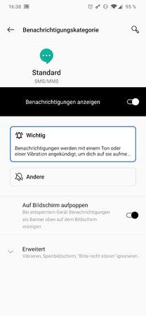

Schau mal in den Benachrichtigungseinstellungen.
@cano-ilker ja
@Rudeboy09
es sind alle Punkte überall erlaubt, soweit ich das sehen kann. alles, was ich eingestellt habe, habe ich auf erlaubt und Anzeigen gesetzt. Auch die Akkuptimierung überprüft 🤷‍♀️

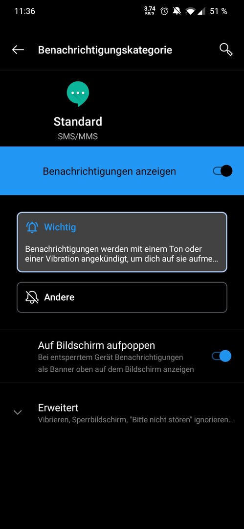

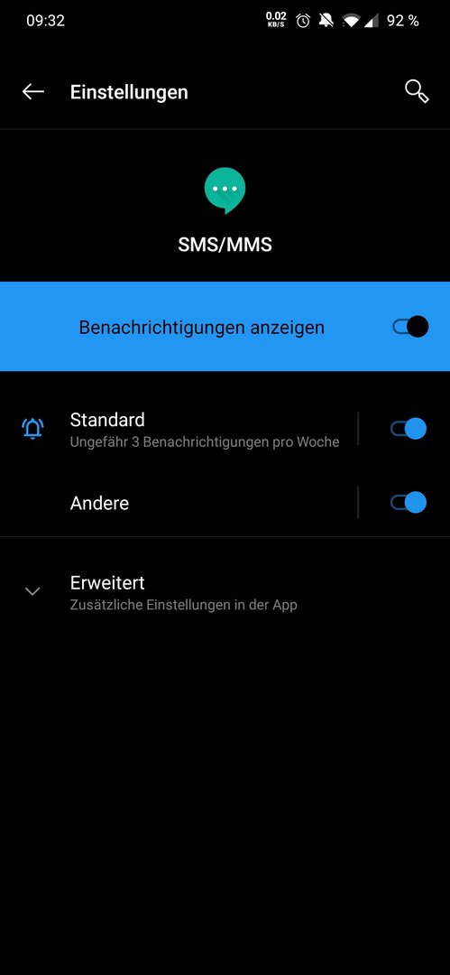

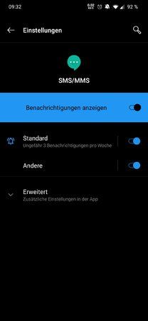

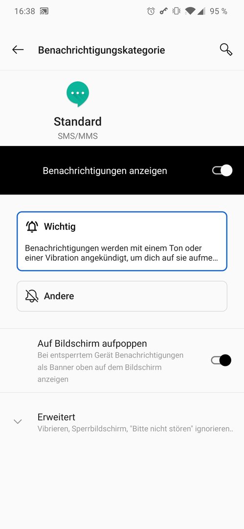

Doch du hast diese Einstellung. Klick doch mal auf Standard 😉
@marcodj ja gerade selbst gefunden danke, aber unter Gerätenutzungsdauer 🤔 🤔
aber alles eingestellt, dass angezeigt werden soll 🤷‍♀️

Bei Android 10 könnt ihr Benachrichtigungen priorisieren.
Wichtige werden mit Ton angekündigt inkl. Symbol in der Statusleiste.
Unwichtige werden nur angezeigt wenn ihr die Statusleiste runterzieht.
Das soll Statusleisten mit Notch vermutlich entlasten.
Ich könnte mir auch vorstellen, dass Benachrichtigungen, welche häufiger "weggewischt" werden irgendwann automatisch als unwichtig eingestuft werden.
Um die entsprechende Einstellung zu ändern einfach länger auf eine entsprechende Benachrichtigung drücken und dann kann man auswählen wie diese zukünftig zu behandeln ist.

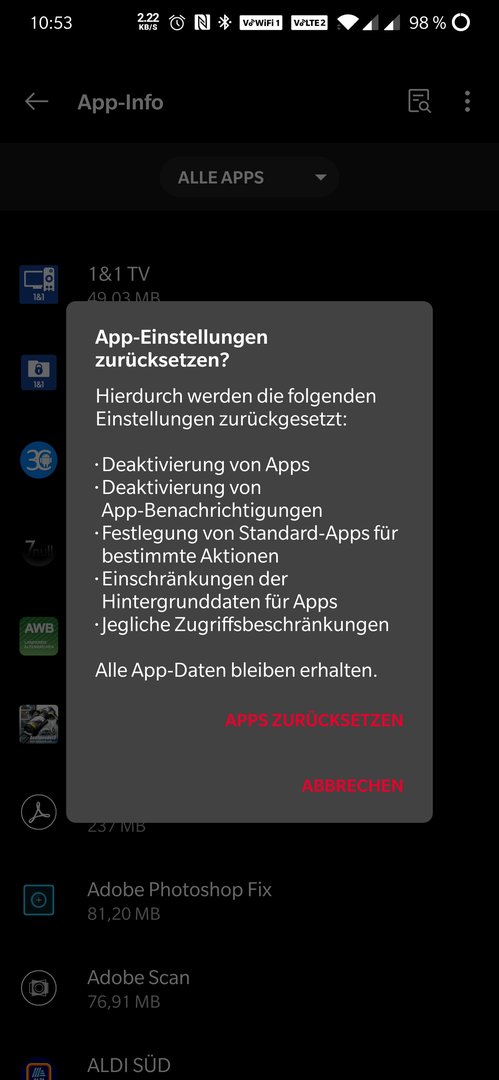

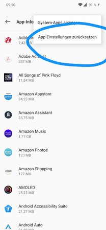

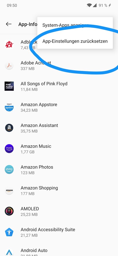

Ich habe mittlerweile alle Apps zurückgesetzt ( geht mit einem Klick), seitdem geht wieder alles wunderbar 👍, bekomme alle Benachrichtigen 👍
@BlueWaveXXX SMS app hab ich auch zurückgesetzt ohne Erfolg. Mit Google messages kommt ebenfalls nichts an..
@kalli73 ich stellte irgendwann fest, dass viele Benachrichtigungen nicht mehr ankommen, nicht nur SMS. Habe dann alle, von denen ich Benachrichtigungen haben wollte priorisiert (also ALLES was ging auf anzeigen gesetzt) hat nicht geholfen. Erst als ich alle komplett zurück gesetzt habe, hat's funktioniert

Nein, davor hatte ich auch Angst. Alles ist noch da und es kommen jetzt halt ALLE Benachrichtigen von allen Apps an, auch die man nicht will 😅. Aber das nehme ich in Kauf, bevor ich wieder gar nichts mehr bekomme 🤣🤣🤣. Und ich schalte auch nichts mehr aus 🤣
Man sollte aber darauf hinweisen, dass ALLE App Berechtigungen, Standards usw. verloren gehen und neu gesetzt werden müssen!

Siehe Post 9 auf dieser Seite. Das ist ne Einstellungssache.
