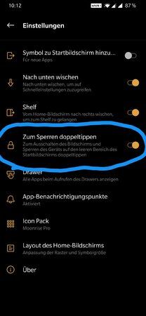

Geht es hier nur um den Nova Launcher ? Da der Standard das von oneplus auch kann. (Siehe Screenshot)
@NexsusXP Wo findet man diese Einstellungen? :1f633:
Auf einer freien Stelle auf dem Screen etwas länger drücken oder auf dem Screen diese Verkleinerungsgeste mit den Fingern zeichnen.
Dann kommst in das Menü vom Launcher. :)
