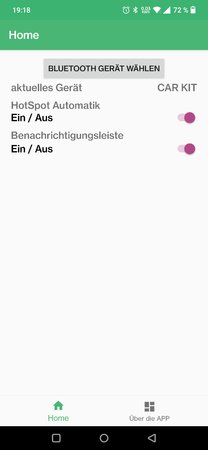

Ist das die richtige Einstellung? Mehr geht doch nicht, oder?

Jenselmann76 schrieb:
OK, werde ich versuchen. Vielen Dank.
Was die App-Einstellung selbst betrifft, richtig. Ich habe bei mir sogar den unteren Schalter auf aus.
Alles andere, was ich oben beschrieben habe, findest Du unter "App-Information" und Akku-Einstellungen.
