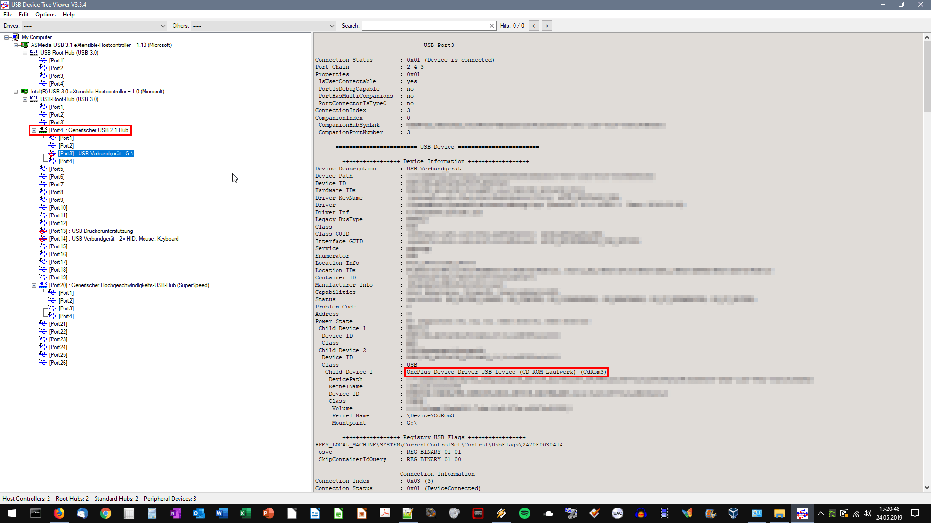

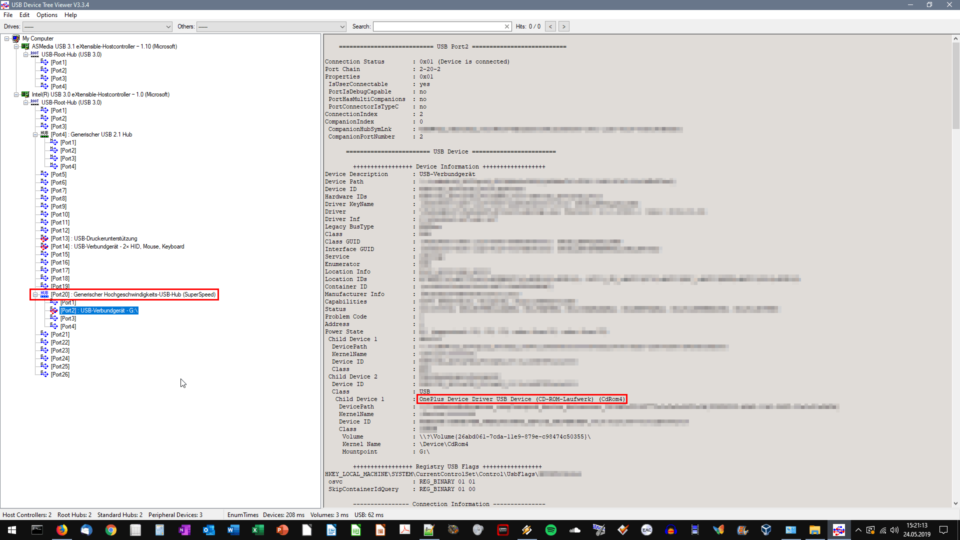

Es wird per USB 3 angeschlossen (in meinem Fall hängt es an einem USB 3.0-Hub aus China - ich hab zwar nen USB 3.1-Anschuß am PC, bin aber zu faul, um unter den Tisch zu krabbeln):
Einmal mit nem USB 2 USB-A/USB-C-Kabel und einmal mit einem AUKEY USB 3.x USB A/USB-C-Kabel angeschlosen. Sie man sieht, hängt es über das AUKEY-Kabel am Superspeed-Bus.
Damit sollte sich die Diskussion erübrigt haben :flapper:

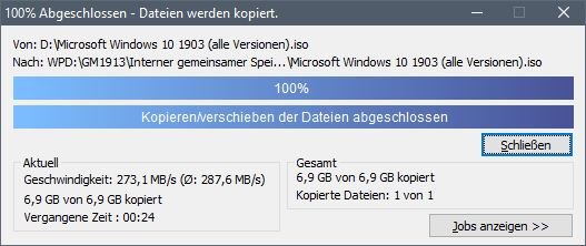

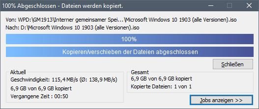

Da ich darauf angesprochen wurde, habe ich die Datenübertragung mal mit einem USB 3.0-Kabel getestet. Das Ding ist ziemlich flott.
Ich habe eine Samsung NVMe SSD im Rechner, die 1.5 GB/s schreibend und 2.2 GB/s lesend schafft - also gute Voraussetzungen, das nur der USB-Port der Flaschenhals ist. Ich habe h2testw der c't die D: - Partition der SSD kurz antesten lassen, um 10 Dateien mit exakt je 1 GB größe zu erhalten und die dann kopiert.
Kopieren vom Handy auf den PC dauert merkwürdigerweise immer fast doppelt solange wie anders herum.
Windows Explorer. Die Werte sind gestoppt
PC -> Handy39,6 s = ~ 258 MB/s
Handy -> PC78 s = ~ 131 MB/s
PC -> Handy40 s = ~ 256 MB/s

Mit einer großen 7 GB-Datei (Windows 10 1903 ISO mit allen x86/x64-Versionen, mit dem Microsoft Media Creation Tool erstellt)
