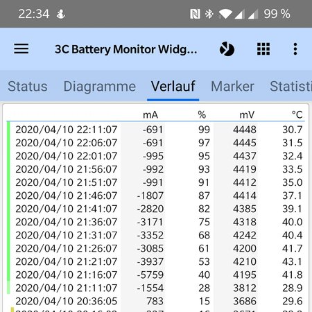

Habe gerade mein 7T Pro mit dem org. Warp Charge 30 (Output: 5V=2A oder 5V=6A) geladen.
Ladedauer von 15% -> 100% betrug ca.62 min.
Oder über eine App, die den Ladevorgang aufzeichnet.
Da sieht man auch, dass die Ladekurve nicht linear verläuft:
Der Warp Charger fängt langsam an zuladen, erhöht im mittleren Bereich und regelt den Ladestrom dann im oberen Bereich zurück und läd bis 100% langsam fertig.

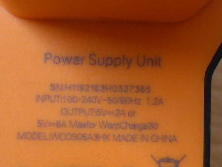

Beim Ladegerät steht: output 5v=2a or 5v=6a max for warp charge 30

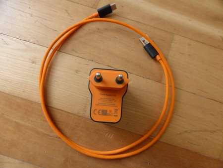

Ich denke schon das es das richtige ist. Das Ladekabel denke ich ist auch original.
Ich habe es in der Mclaren Edition.
Bearbeitet von: hagex - Grund: Bild verkleinert. Gruß von hagex
nein, was hat das denn gekostet, ist das sicher Original?
Wie sieht es denn sonst aus hast ja nur aus einem Winkel.
