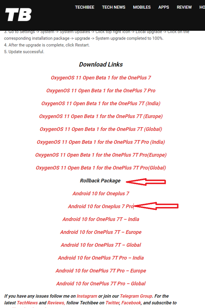

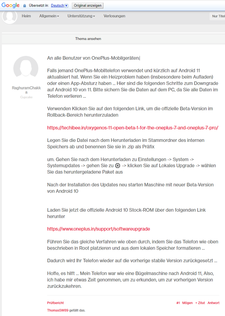

iinthehouse schrieb:
hast du diese Datei ausgewählt ? ...
Jaa, und eben habe ich diesen Download noch mal neu angestoßen, ins Root-Verzeichnis gepackt und von .. .zip.jar nach .zip umbenannt so dass es unter SystemUpdate auftaucht, lässt sich auswählen, keine Meldung dass es eine zu alte Version ist, aber nach dem Starten dann sofort wieder der Fehler "Fehler bei der Installation des System-Updates" und er hängt bei 0% fest.
:( Was mache ich denn falsch. Weiter unten steht "Diese Version hat kein Update-Protokoll", ob das nun zur Fehlermeldung gehört oder nur nen allg. Hinweis ist weiß ich nicht.
Dann flash zuerst die open beta 1 für dein Telefon und danach die Rollback Datei, weiter weiß ich auch nicht.
Reaktionen: mbh7711
