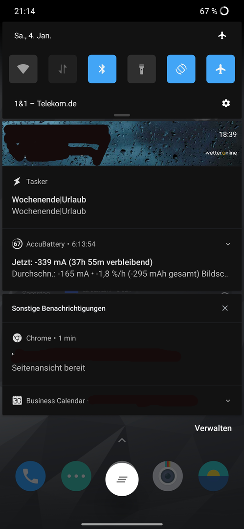

Mach mal nen Screenshot der Schnelleinstellungen, dies kann nämlich eigentlich gar nicht sein...
wenn ich folgendes in der Reihenfolge: WLAN, Daten, Flugmodus anmache, habe ich kein Internet!
Aber wenn ich nur WLAN ausmache und den Flugmodus anmache, habe ich weiterhin den Datenmodus (aber nicht über WLAN), ich kann dann auch nicht telefonieren
Mach mal Bluetooth mit aus, und schau dann nochmal...
Das schon komisch, GSM, UMTS, LTE usw sollten nicht mehr genutzt werden können.
Hast du Zugriff über Browser etc. Oder woran machst du das aus?
per Browser kann ich auf Webseiten zugreifen, kann auch Telegram und Whatsapp bedienen.

jetzt geht es!!! ich habe es Handy zurückgesetzt! jetzt funktioniert es wie es soll! vielleicht ist beim letzten Update was schief gelaufen!
Danke an Alle!
