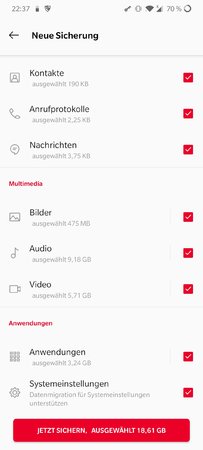

Mit der app oneplus switch kannst du ein backup von deinen apps und einstellungen sichern (ohne root ) aber in wie weit die app auch wirklich alles sichert (app daten , system einstellungem ) das kann ich dir nicht sagen da ich die app zwar zum backup machen benutz hab, aber noch nicht zum wiederherstellen

OnePlus Switch ist leider extrem unzuverlässig meiner Erfahrung nach - aber besser als kein Backup isses natürlich. Einige Apps kann Switch zwar sichern und zurückspielen, die Daten sind danach aber trotzdem futsch, etwa beim Spiel "4 Bilder 1 Wort".
