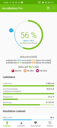

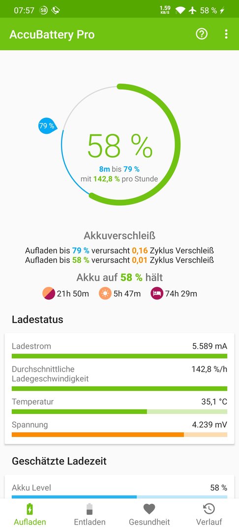

Zwar das 7 Pro aber soll mit 20W laden.
Mit Warp( Original China Ladegerät ) komme ich auf ca 5500 mAh und Dash ( Car charger ) ca 3500 mAh.
Reaktionen: Abramovic
