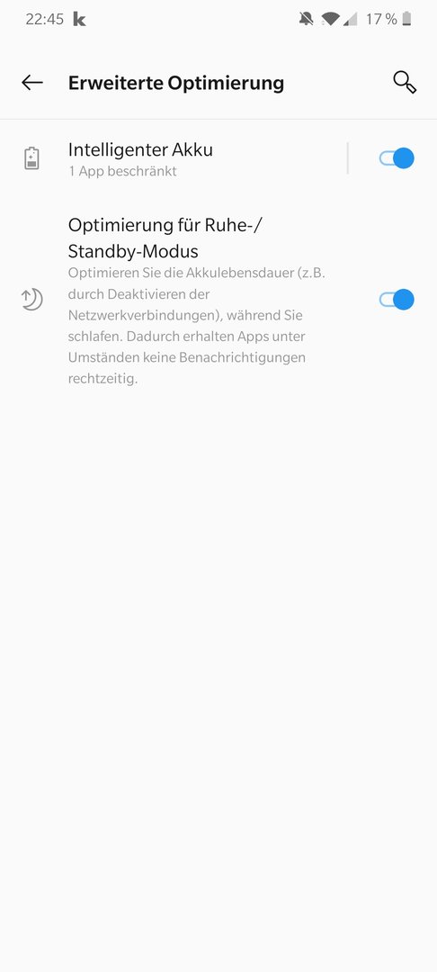

Unter
Einstellungen - Akku - Akku-Optimierung - erweiterte Optimierung (Menü rechts oben)
mal den Punkt
Optimierung für Ruhe- und Standbymodus deaktivieren.
Hat laut OP Forum bei einigen geholfen.

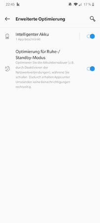

Unter
mal den Punkt

@Picard87 Danke, das war der Schalter den ich gesucht habe.
